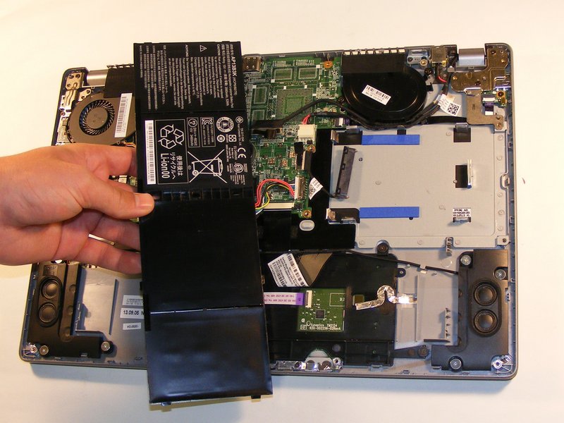

Im ersten Schritt entfernst du alle Schrauben von der Rückabdeckung des Geräts. Danach nehmen wir die Rückabdeckung ab. Als Nächstes lösen wir die Schraube, mit der der Akku befestigt ist. Sobald dies erledigt ist, wird der Akku ausgesteckt und entnommen. Diese Schritte werden in umgekehrter Reihenfolge wiederholt, um alles wieder zusammenzubauen.

    1. Acer Aspire M5-583P-9688 Akku austauschen, Akku: Schritt 1, Bild 1 von 1
      • Entferne alle 18 markierten Schrauben (2,12 mm) mit einem Kreuzschlitz-Schraubendreher der Größe #1.

    2. Acer Aspire M5-583P-9688 Akku austauschen: Schritt 2, Bild 1 von 2 Acer Aspire M5-583P-9688 Akku austauschen: Schritt 2, Bild 2 von 2
      • Fahre mit dem Spudger langsam am Rand entlang, beginnend an der markierten Stelle, um die untere Abdeckung abzuhebeln.

    3. Acer Aspire M5-583P-9688 Akku austauschen: Schritt 3, Bild 1 von 2 Acer Aspire M5-583P-9688 Akku austauschen: Schritt 3, Bild 2 von 2
      • Entferne die eine markierte Kreuzschlitzschraube (3,3 mm), die den Akku hält, mit einem Kreuzschlitz Schraubendreher.

    4. Acer Aspire M5-583P-9688 Akku austauschen: Schritt 4, Bild 1 von 2 Acer Aspire M5-583P-9688 Akku austauschen: Schritt 4, Bild 2 von 2
      • Ziehe den markierten Stecker vom Motherboard ab; damit ist der Ausbau des Akkus abgeschlossen.

Abschluss
Um dein Gerät wieder zusammenzubauen, folge den Schritten dieser Anleitung in umgekehrter Reihenfolge.
