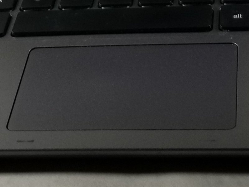

    1. Acer Chromebook C740-C4PE Touchpad austauschen, Touchpad: Schritt 5, Bild 1 von 2 Acer Chromebook C740-C4PE Touchpad austauschen, Touchpad: Schritt 5, Bild 2 von 2
      • Drehe die zwei Schrauben an der silbernen Halterung mit dem Kreuzschlitz Schraubendreher heraus.
      • Hebe die silberne Halterung vom Gerät ab.

    2. Acer Chromebook C740-C4PE Touchpad austauschen: Schritt 6, Bild 1 von 1
      • Drehe die fünf Schrauben am Touchpad heraus.
      • Du musst die Kunststoffabdeckung, die sich über jeder Schraube befindet, zur Seite schieben.

    3. Acer Chromebook C740-C4PE Touchpad austauschen: Schritt 7, Bild 1 von 2 Acer Chromebook C740-C4PE Touchpad austauschen: Schritt 7, Bild 2 von 2
      • Hebe das schwarze Isolierband links neben dem Touchpad mit einem Spudger an.
      • Entnimm das schwarze Kabel, das über das Touchpad verläuft, aus den beiden Haken an der Oberseite des Bauteils.
      • Achte darauf, das schwarze Kabel beim Herausnehmen aus den beiden Haken nicht zu beschädigen.

    4. Acer Chromebook C740-C4PE Touchpad austauschen: Schritt 8, Bild 1 von 2 Acer Chromebook C740-C4PE Touchpad austauschen: Schritt 8, Bild 2 von 2
      • Hebe die Lasche an dem Kabel an, das das Motherboard verbindet, und ziehe den Stecker ab.

    5. Acer Chromebook C740-C4PE Touchpad austauschen: Schritt 9, Bild 1 von 1
      • Entferne das Touchpad vom Gerät.
