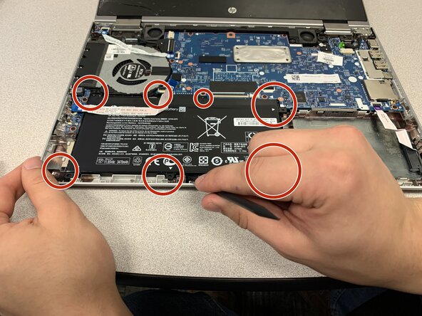

  7. Akkutausch bei einem HP Pavilion x360 14-ba253cl: Schritt 7, Bild 1 von 1
    • Hebe den Akku zuerst an der unteren rechten Ecke an und trenne ihn von der Hauptplatine ab.
