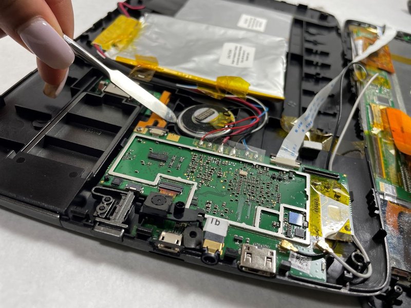

    1. Archos 101 G9 Lautsprecher austauschen, Lautsprecher: Schritt 6, Bild 1 von 2 Archos 101 G9 Lautsprecher austauschen, Lautsprecher: Schritt 6, Bild 2 von 2
      • Hebele den Lautsprecher mithilfe eines Nylon-Spudgers aus dem Gehäuse.

    2. Archos 101 G9 Lautsprecher austauschen: Schritt 7, Bild 1 von 1
      • Entferne die Abdeckung, die die Anschlüsse auf dem Motherboard bedeckt.

    3. Archos 101 G9 Lautsprecher austauschen: Schritt 8, Bild 1 von 1
      • Entlöte die HP+-Lötverbindung auf dem Motherboard.
      • Entlöte die HP--Lötverbindung auf dem Motherboard.
      • Sei vorsichtig bei der Verwendung des Lötkolbens.
      • Entferne den Lautsprecher aus dem Tablet.
