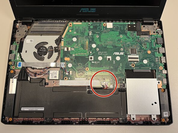

  4. Asus M570D Mainboard tauschen, Akku abklemmen: Schritt 4, Bild 1 von 3 Asus M570D Mainboard tauschen, Akku abklemmen: Schritt 4, Bild 2 von 3 Asus M570D Mainboard tauschen, Akku abklemmen: Schritt 4, Bild 3 von 3
    • Lokalisiere den Akkustecker.
    • Schiebe die Metallklammer (im Bild blau markiert) vorsichtig nach oben, um den Stecker zu entriegeln.
    • Mit dem Spudger den weißen Stecker nach oben herausheben.

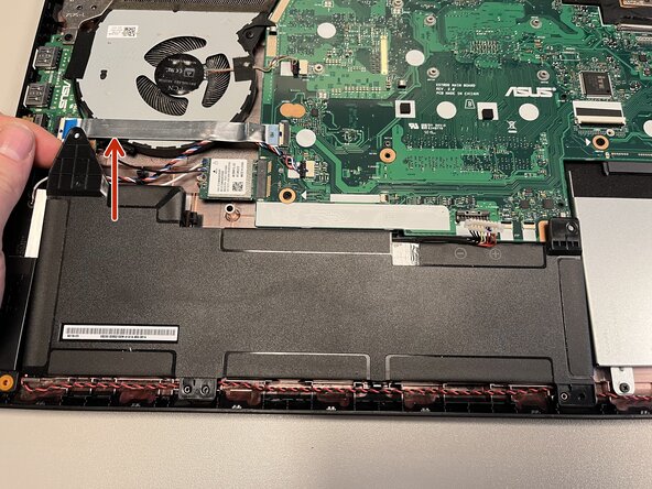

  6. Asus M570D Mainboard tauschen, Batterie herausheben: Schritt 6, Bild 1 von 2 Asus M570D Mainboard tauschen, Batterie herausheben: Schritt 6, Bild 2 von 2
    • Batterie nach oben herausnehmen.

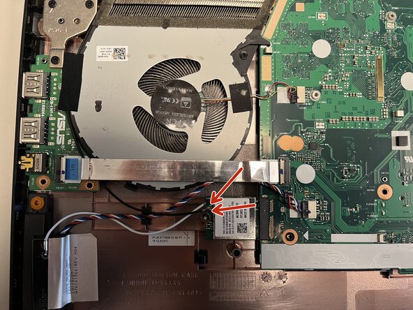

  7. Asus M570D Mainboard tauschen, Wifi Antenne abstecken: Schritt 7, Bild 1 von 1
    • Vorsichtig die beiden Antennenkabel mit einer Pinzette abstecken.

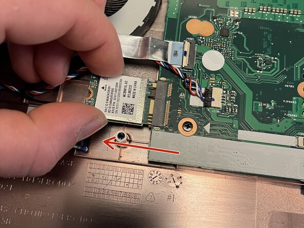

  9. Asus M570D Mainboard tauschen, WLAN-Karte entnehmen: Schritt 9, Bild 1 von 2 Asus M570D Mainboard tauschen, WLAN-Karte entnehmen: Schritt 9, Bild 2 von 2
    • Ziehe die WLAN-Karte vorsichtig nach links heraus.

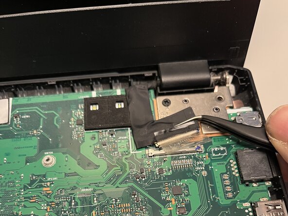

  11. Asus M570D Mainboard tauschen, Display Kabel abstecken: Schritt 11, Bild 1 von 2 Asus M570D Mainboard tauschen, Display Kabel abstecken: Schritt 11, Bild 2 von 2
    • Mit einer Pinzette den Klebestreifen über dem Stecker des Displaykabels vorsichtig lösen.
    • Stecker nach oben aus der Buchse herausziehen.
    • Achtung das Kabel ist auf die Platine geklebt!
    • Vorsichtig das gesamte Kabel von der Platine lösen.

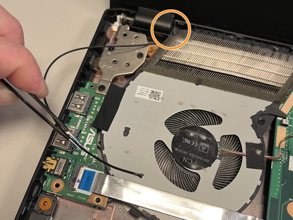

  12. Asus M570D Mainboard tauschen, WiFi Antennenkabel freilegen: Schritt 12, Bild 1 von 1
    • Mithilfe einer Pinzette vorsichtig das Antennenkabel herausfädeln.
    • Das Antennenkabel verläuft durch einen Schlitz zwischen Scharnier und CPU-Kühler und kann dort leicht verklemmt sein. Achte darauf, es vorsichtig herauszufädeln, um Beschädigungen zu vermeiden.

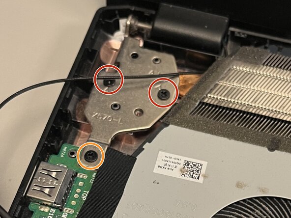

  13. Asus M570D Mainboard tauschen, Schrauben links lösen: Schritt 13, Bild 1 von 1
    • Mit einer Hand immer den Bildschirm festhalten, um die Scharniere zu entlasten!
    • Orange gekennzeichnete Schraube lösen. (PH1 8 mm)
    • Rot gekennzeichnete Schrauben lösen (2 Stk. PH1 6 mm)

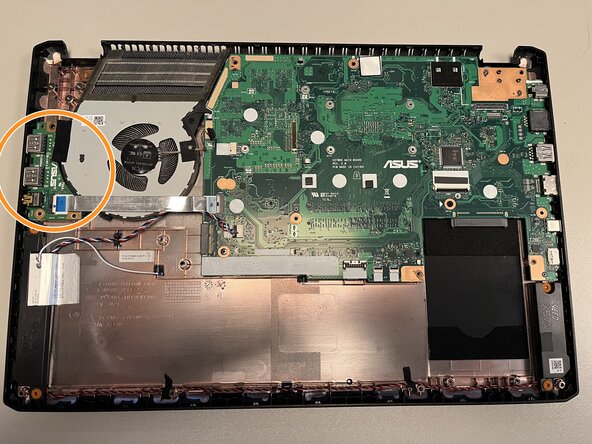

  16. Asus M570D Mainboard tauschen, I/O-Platine entnehmen: Schritt 16, Bild 1 von 1
    • Hebe die I/O-Platine vorsichtig an und löse sie aus ihrer Halterung. Achte darauf, keine benachbarten Kabel oder Bauteile zu beschädigen.

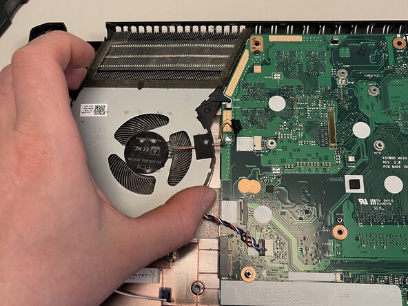

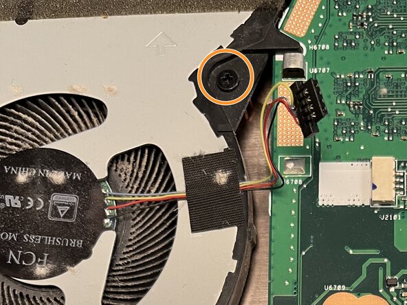

  17. Asus M570D Mainboard tauschen, Lüfterkabel herausziehen: Schritt 17, Bild 1 von 1
    • Ziehe das Lüfterkabel vorsichtig in Richtung der linken Geräteseite heraus.
  18. Asus M570D Mainboard tauschen, Befestigungsschraube des CPU-Kühlers lösen: Schritt 18, Bild 1 von 1
    • Schraube entfernen (PH1 - 5 mm)

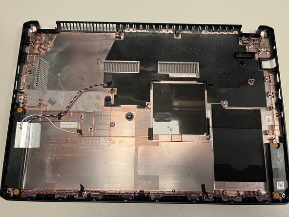

  22. Asus M570D Mainboard tauschen, Motherboard herausnehmen: Schritt 22, Bild 1 von 3 Asus M570D Mainboard tauschen, Motherboard herausnehmen: Schritt 22, Bild 2 von 3 Asus M570D Mainboard tauschen, Motherboard herausnehmen: Schritt 22, Bild 3 von 3
    • Hebe das Motherboard vorsichtig an und ziehe es leicht nach links, um es aus dem Gehäuse zu lösen.
