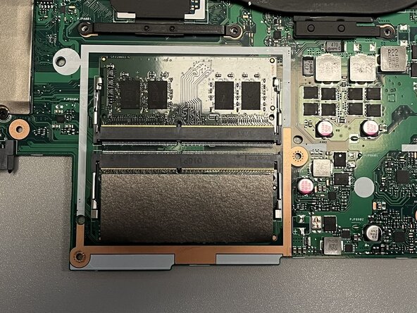

  23. Asus M570D RAM tauschen oder aufrüsten, RAM-Modul einsetzen oder tauschen: Schritt 23, Bild 1 von 3 Asus M570D RAM tauschen oder aufrüsten, RAM-Modul einsetzen oder tauschen: Schritt 23, Bild 2 von 3 Asus M570D RAM tauschen oder aufrüsten, RAM-Modul einsetzen oder tauschen: Schritt 23, Bild 3 von 3
    • Setze das RAM-Modul schräg in den Steckplatz ein und drücke es vorsichtig nach unten, bis es hörbar einrastet.
    • Achte darauf, dass die Kerbe im RAM-Modul mit dem Steg im Steckplatz übereinstimmt.
