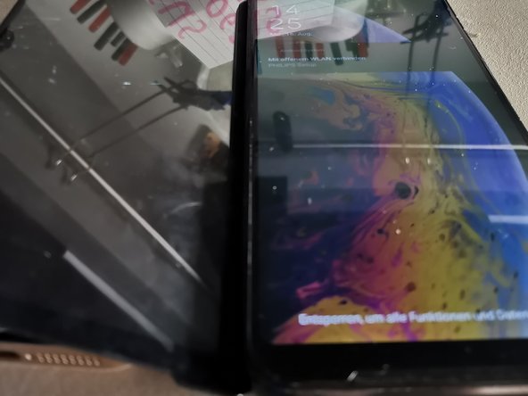

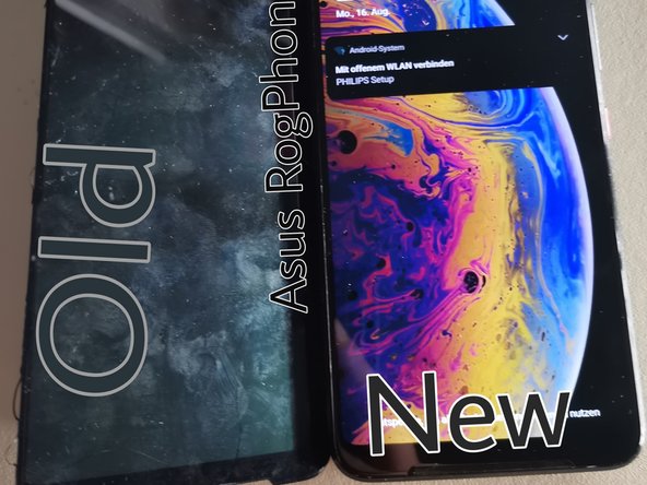

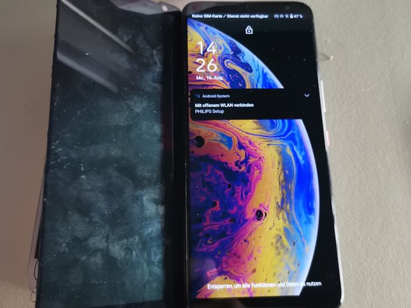

  4. Asus Rog Phone 3 Display Replacement, Kontrolle am Schluss: Schritt 4, Bild 1 von 2 Asus Rog Phone 3 Display Replacement, Kontrolle am Schluss: Schritt 4, Bild 2 von 2
    • Sind wir mit allem fertig überprüfen wir noch fix auf Funktionalität.
