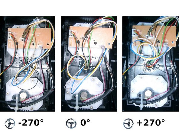

    • Vorweg: So sieht der Defekt aus

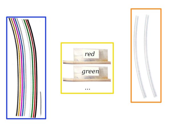

    • Die Werkzeuge: Messer, Feuerzeug, Lötkolben, Lötzinn, Schraubendreher(+) und optional: Schmiermittel (z.b. Silkon-Fett oder Silkon-Öl-Spray), Zangen
    • Kabel (z.b. Kupferlitze 0,14mm² oder AWG26): 9 Stück mit je 30cm Länge und ein kurzes Stückchen.
    • wer keine verschieden farbige Kabel hat: Die Kabel einfach entsprechend markieren.
    • Schrumpfschlauch 2:1 zur Isolation: etwa 1,6mm breit (18*2cm lang) und etwa 6,4mm breit (5cm lang); (oder alternativ ein gutes Klebeband)

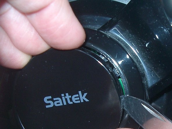

  3. Austausch interner Kabel (einlöten), Lenkrad-Deckel öffnen: Schritt 3, Bild 1 von 3 Austausch interner Kabel (einlöten), Lenkrad-Deckel öffnen: Schritt 3, Bild 2 von 3 Austausch interner Kabel (einlöten), Lenkrad-Deckel öffnen: Schritt 3, Bild 3 von 3
    • Mit einen Messer vorsichtig unterhebeln. Evtl. kurz mit einen Finger gegendrücken. Vorsichtig Stück für Stück hochhebeln, dabei sollten
    • die drei Rastnasen nicht abbrechen.
    • Das ganze hinterlässt ein paar leichte unschöne Einkratzer-Spuren am Rand.

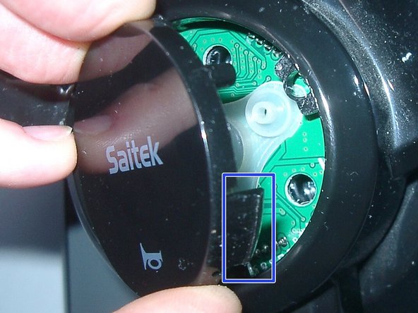

  4. Austausch interner Kabel (einlöten), Lenkrad abschrauben: Schritt 4, Bild 1 von 2 Austausch interner Kabel (einlöten), Lenkrad abschrauben: Schritt 4, Bild 2 von 2
    • Schrauben lösen
    • Vorsicht, die beiden Kabel sind fettig.

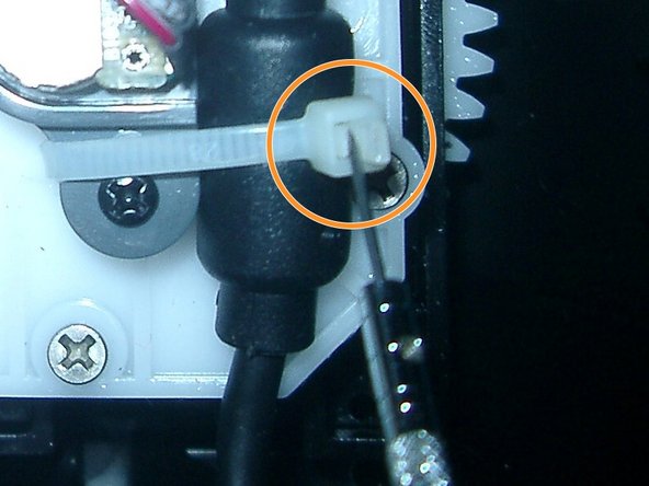

  7. Austausch interner Kabel (einlöten), Kabel ausbauen: Schritt 7, Bild 1 von 3 Austausch interner Kabel (einlöten), Kabel ausbauen: Schritt 7, Bild 2 von 3 Austausch interner Kabel (einlöten), Kabel ausbauen: Schritt 7, Bild 3 von 3
    • USB-Kabel abschneiden
    • Kabelbinder öffnen (am besten so lösen, das sie wiederverwendbar sind: vorsichtig mit Schraubendreher, siehe letztes Bild im Detail)
    • Stecker ziehen

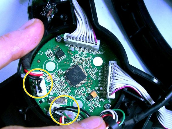

  9. Austausch interner Kabel (einlöten), Kabel löten: Schritt 9, Bild 1 von 2 Austausch interner Kabel (einlöten), Kabel löten: Schritt 9, Bild 2 von 2
    • Kabel und Stecker anlöten
    • Schrumpfschlauch drüber (oder Klebeband)
    • (unwichtig) technischer Hintergrund: Eigentlich braucht das USB-Kabel eine Schirmung und das Kabelpaar für die Daten sollte leicht verdrillt sein. Tatsächlich funktioniert USB meist auch so und ist einfach nur langsamer. Für unser Gerät sollte das ausreichen.
