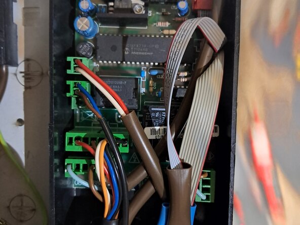

    2. Best Wandhaube 70cm Varese K-ASC 5020 Elkos austauschen, schwarzen Klemmkasten öffnen: Schritt 2, Bild 1 von 1
      • Spannung abschalten. Schwarzen Klemmkasten öffnen in dem die 4 Kreuzschrauben an den Ecken heraus gedreht werden. Zum Vorschein kommt eine Platine wie auf dem Bild

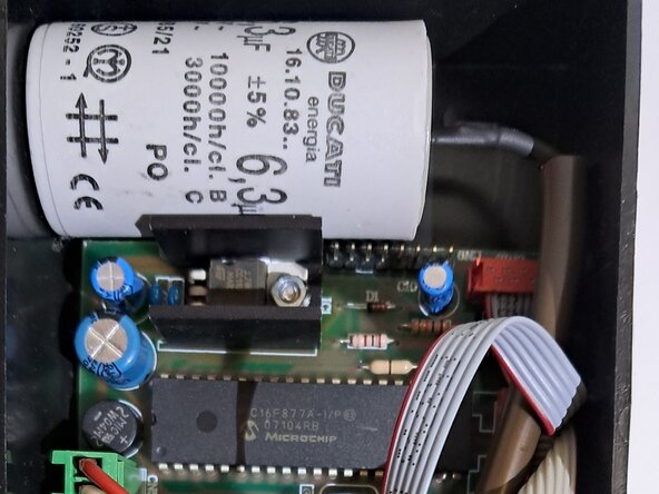

    3. Best Wandhaube 70cm Varese K-ASC 5020 Elkos austauschen, Elkos tauschen: Schritt 3, Bild 1 von 1
      • Elkos vorsichtig auslöten und neue mit passender Größe wieder einlöten. Auf Pollung achten !
