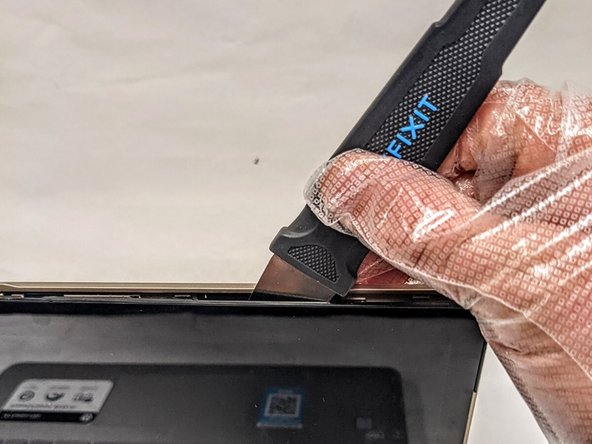

    • Führe den Jimmy zwischen dem Bildschirm und dem Gehäuse ein.
    • Löse den Bildschirm vorsichtig vom Gehäuse, indem du den Jimmy um das Gehäuse herum schiebst und den Bildschirm vom Gehäuse hebelst.

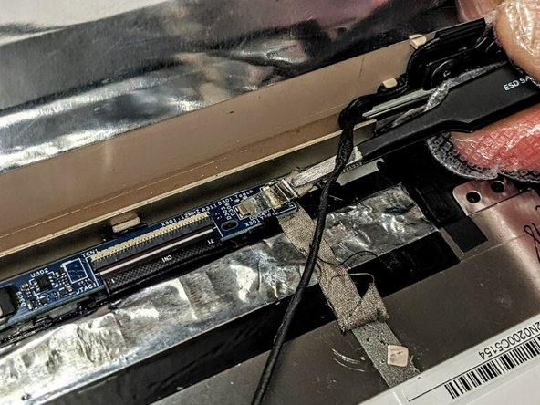

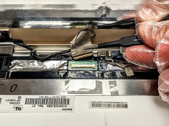

    • Verwende eine Pinzette, um das Klebeband zu entfernen, welches den Anschluss befestigt und stecke das Kabel aus.

    • Verwende eine Pinzette, um den Stecker auf der rechten Seite vom Anschluss auszustecken und löse die Verkabelung von rechts nach links.
  9. Bildschirmtausch bei einem HP Pavilion x360 14m-ba011dx: Schritt 9, Bild 1 von 2 Bildschirmtausch bei einem HP Pavilion x360 14m-ba011dx: Schritt 9, Bild 2 von 2
    • Verwende eine Pinzette, stecke den Stecker auf der linken Seite aus dem Anschluss und stelle sicher, dass jegliches Klebeband, welches die Kabelbäume befestigt, entfernt wurde.
    • Entferne den Bildschirm vom restlichen Laptop.
