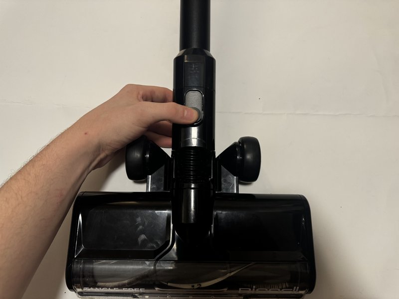

    1. Bissell Staubsauger-Antriebsriemen ersetzen und Motor prüfen, Kopfbaugruppe abnehmen: Schritt 1, Bild 1 von 2 Bissell Staubsauger-Antriebsriemen ersetzen und Motor prüfen, Kopfbaugruppe abnehmen: Schritt 1, Bild 2 von 2
      • Löse die Kopfbaugruppe des Staubsaugers, indem du den grauen Riegel drückst und nach unten ziehst, um sie von der Haupteinheit des Staubsaugers zu trennen.
