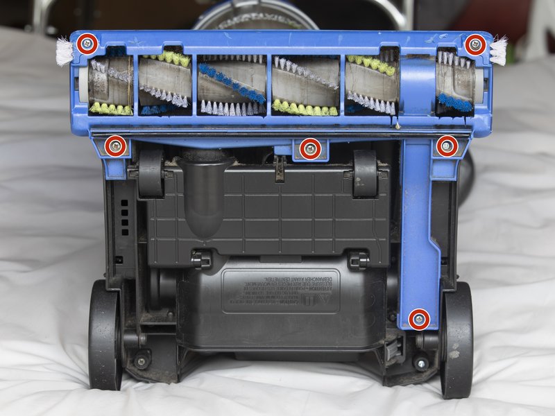

    1. Bissell Swivel Rewind Pet Staubsauger-Riemen austauschen, Riemen: Schritt 1, Bild 1 von 3 Bissell Swivel Rewind Pet Staubsauger-Riemen austauschen, Riemen: Schritt 1, Bild 2 von 3 Bissell Swivel Rewind Pet Staubsauger-Riemen austauschen, Riemen: Schritt 1, Bild 3 von 3
      • Entferne mit einem Kreuzschlitz Schraubendreher der Größe 2 die sechs 17,5 mm Schrauben an der Frontblende, die die Bürstenrolle halten.
