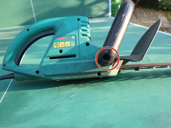

  1. Bosch AHS 40 Heckenscher Messer gerade biegen, Griff demontieren: Schritt 1, Bild 1 von 3 Bosch AHS 40 Heckenscher Messer gerade biegen, Griff demontieren: Schritt 1, Bild 2 von 3 Bosch AHS 40 Heckenscher Messer gerade biegen, Griff demontieren: Schritt 1, Bild 3 von 3
    • Zwei Innensechskantschreiben 5mm lösen
    • Griff auf der rechten Seite ca 3 mm abheben, dann links gerade wegziehen.
