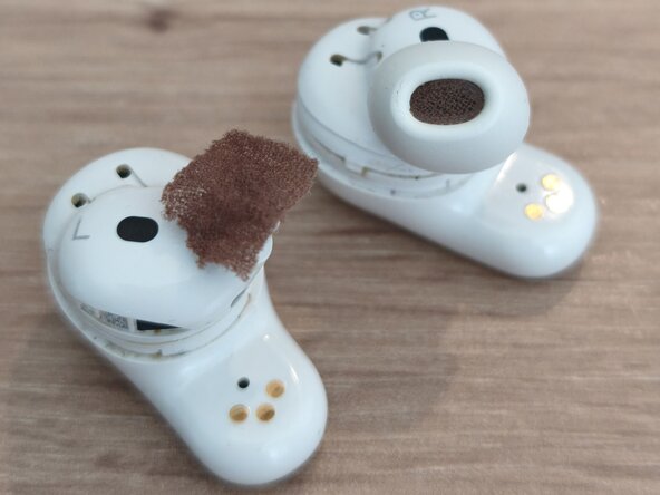

    6. Bose QuietComfort Earbuds II Kopfhörer reinigen, Vor neuer Verschmutzung schützen: Schritt 6, Bild 1 von 2 Bose QuietComfort Earbuds II Kopfhörer reinigen, Vor neuer Verschmutzung schützen: Schritt 6, Bild 2 von 2
      • Aus einem alten Nylonstrumpf ein kleines Stück herausschneiden und vor das Gehörgangsgummi legen. Das Gehörgangsgummi lässt sich trotzdem noch gut aufsetzen.
      • So kann man die Nylonstücke einfach wechseln, statt alles auseinanderbauen zu müssen. Schwarzes Nylon wäre hübscher als das braune.
      • Jetzt wieder am satten Klang erfreuen :D
