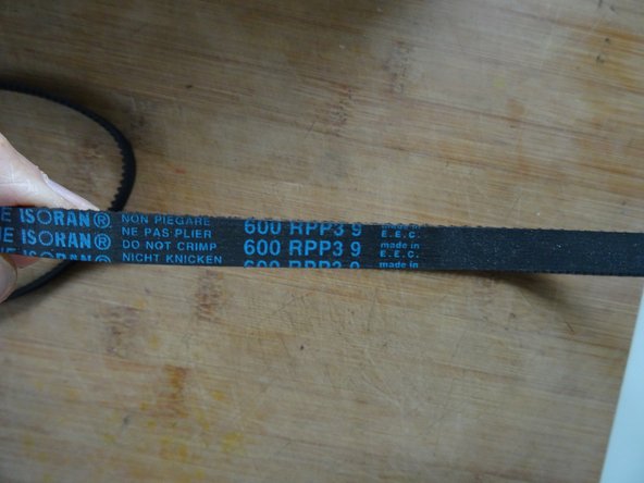

Die Typenbezeichnung für die Zahnriemen sind aufgedruckt, so kannst du sie leicht kaufen:
600 RPP3 9
393 RPP3 8
