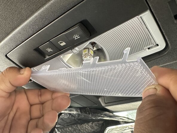

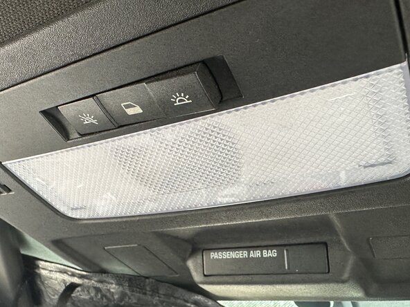

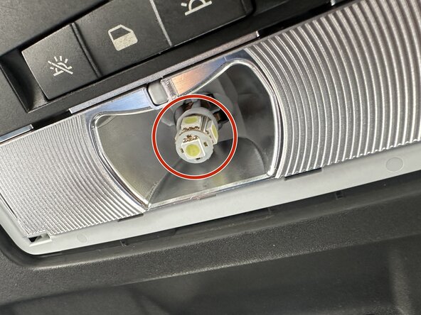

    1. Chevrolet Camaro 2010–2015 Innenraumleuchte ersetzen, Innenraumleuchte: Schritt 1, Bild 1 von 3 Chevrolet Camaro 2010–2015 Innenraumleuchte ersetzen, Innenraumleuchte: Schritt 1, Bild 2 von 3 Chevrolet Camaro 2010–2015 Innenraumleuchte ersetzen, Innenraumleuchte: Schritt 1, Bild 3 von 3
      • Hebele die Abdeckung der Innenraumleuchte mit einem Spudger vorsichtig ab.
