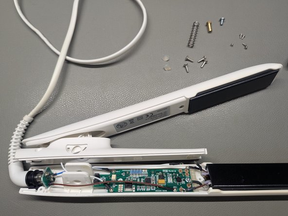

  1. Cloud Nine c9-t1.0 Glätteisen heizt nicht mehr und pfeift, Gehäuse Öffnen 1: Schritt 1, Bild 1 von 3 Cloud Nine c9-t1.0 Glätteisen heizt nicht mehr und pfeift, Gehäuse Öffnen 1: Schritt 1, Bild 2 von 3 Cloud Nine c9-t1.0 Glätteisen heizt nicht mehr und pfeift, Gehäuse Öffnen 1: Schritt 1, Bild 3 von 3
    • Zu allererst muss das Gerät ausgesteckt werden!
    • Schraube mit PH1 Schraubendreher herausdrehen
    • Messing-Mutter mit Schraubendreher nach hinten durchschieben. Achtung! dabei nicht mit dem Schraubendreher in die Hand stechen!
    • Nun kann das Glätteisen auseinander gezogen werden. Die Feder kann einfach herausgenommen werden.

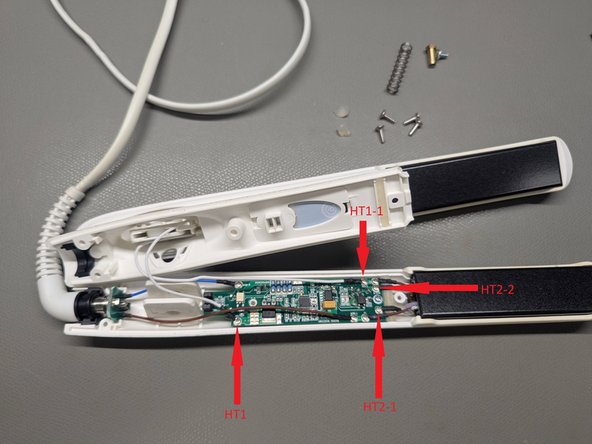

  4. Cloud Nine c9-t1.0 Glätteisen heizt nicht mehr und pfeift: Schritt 4, Bild 1 von 2 Cloud Nine c9-t1.0 Glätteisen heizt nicht mehr und pfeift: Schritt 4, Bild 2 von 2
    • 1. Heizelement Messung: mit dem Ohmmeter die beiden Adern HT1 und HT1-1 kontaktieren. Bei einem Wert um 60 Ohm ist das Heizelement OK. Wenn Widerstandswert nicht messbar oder 0 Ohm hat ist das Heizelement defekt.
    • 2. Hälfte Messung: mit dem Ohmmeter die beiden Adern HT2-1 und HT2-2 kontaktieren. Bei einem Wert um 60 Ohm ist das Heizelement OK. Wenn Widerstandswert nicht messbar oder 0 Ohm hat ist das Heizelement defekt.
    • Im Bild 2 zeigt das Messgerät OL an, also kein Durchgang, das heißt dieses Heizelement ist defekt.
    • Info: Die Platine muss für diese Messung nicht ausgebaut werden. Es muss nur sichergestellt sein, das bei der Messung kein Kontakt zur Platine besteht, da das die Messung verfälschen kann.
