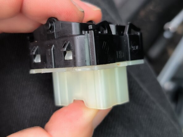

- Bei mir war folgende Funktionen des Fensterhebers nichtmehr gegeben und daher konnte ich relativ schnell daraus schlussfolgern, das entweder Korrosion oder der Taster defekt war (am Ende war es Korrosion, mit Alkohol gereinigt und alles funktionierte wieder einwandfrei)

- Nun geht's ans zerlegen des Tasters.
- Bei mir sind die Bilder Fahrerseitig gemacht, wo der Doppeltaster verbaut ist
- Taster aus der Verkleidung lösen
- Mechanische Taster Entfernen (links und rechts ein wenig (vorsichtig!) Raushebeln
- Die zwei kleinen Kupferplättchen gut aufbewahren! Die im Taster sind.
- Vorsicht jetzt die schwarze kappe vom Taster lösen
- Transparente kappe lösen
- Gummiabdeckung Abnehmen und dann gummiabdeckung reinigen und die Platine sowie Kunststoff mit Alkohol und einem Ohrenstäbchen reinigen.
- Danach wieder zusammenbauen.
Entfernung des durchsichtigen Kunststoff teils und der Gummi Knöpfe, danach erfolgt die Reinigung und der Zusammenbau
