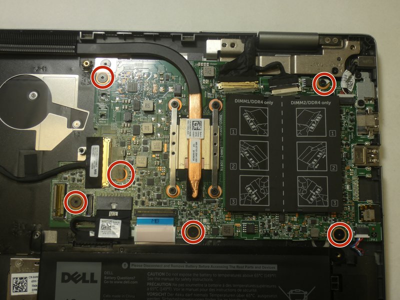

    1. Dell Inspiron 15 7579 Motherboard austauschen, Motherboard: Schritt 8, Bild 1 von 2 Dell Inspiron 15 7579 Motherboard austauschen, Motherboard: Schritt 8, Bild 2 von 2
      • Entferne die sechs 2,1 mm Kreuzschlitzschrauben mit dem Kreuzschlitz-Schraubendreher.
