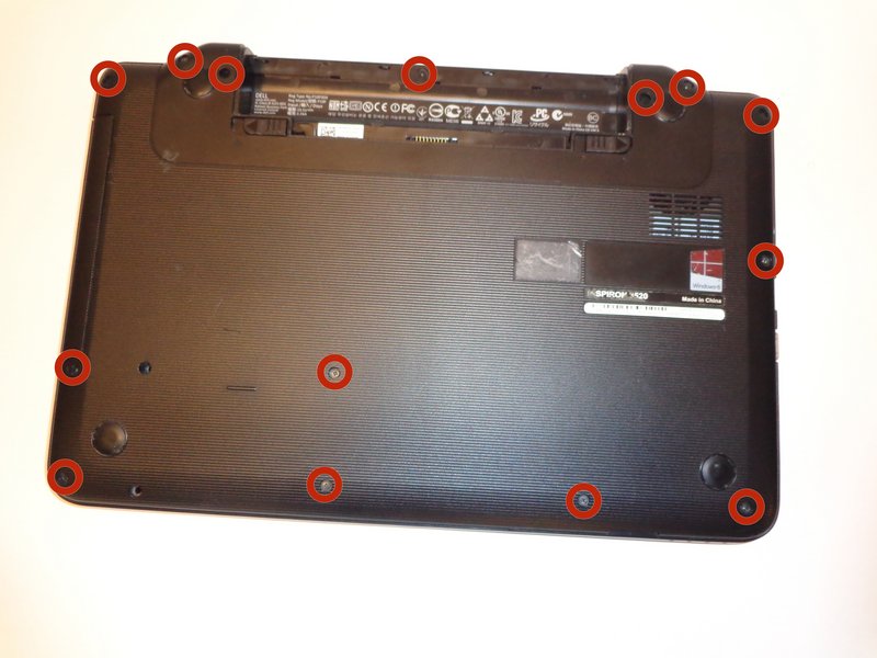

    1. Dell Inspiron 3520 Display austauschen, Display: Schritt 6, Bild 1 von 3 Dell Inspiron 3520 Display austauschen, Display: Schritt 6, Bild 2 von 3 Dell Inspiron 3520 Display austauschen, Display: Schritt 6, Bild 3 von 3
      • Suche die 14 (5 mm) Kreuzschlitzschrauben (#00) an der Unterseite des Laptops und entferne sie.
      • Suche die zwei 5 mm Kreuzschlitzschrauben (#00) unter der Tastatur und entferne sie.
      • Trenne die beiden Steuerkabel mit den blauen Zuglaschen.
