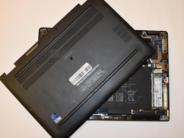

      • Löse die acht 5 mm unverlierbaren Schrauben der Abdeckung an der Unterseite mit einem Kreuzschlitz-Schraubendreher.
      • Hebele die Abdeckung an der Unterseite mit einem Öffnungswerkzeug vorsichtig auf, beginnend an den Scharnieren an der Oberkante.
      • Nimm die Abdeckung vom Laptop ab.

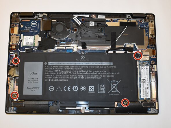

      • Entferne die vier 4 mm Schrauben, die den Akku fixieren, mit einem Kreuzschlitz-Schraubendreher #00.

      • Hebe das Flachbandkabel an und trenne das Akkukabel vom Stecker auf der Hauptplatine.
      • Hebe den Akku aus dem Computer.
