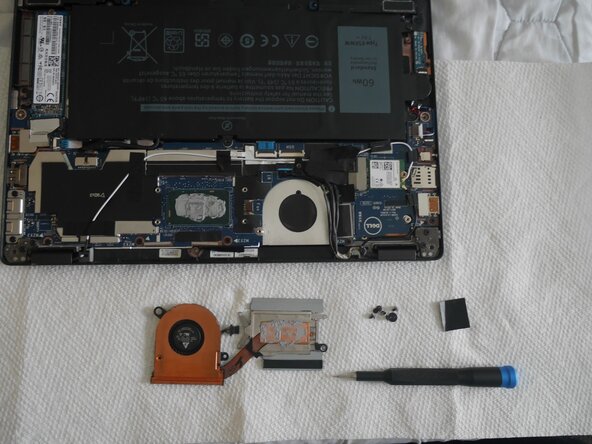

    1. Dell Latitude 5289 2-in-1 Lüfter und Kühlkörper austauschen, Lüfter und Kühlkörper: Schritt 2, Bild 1 von 3 Dell Latitude 5289 2-in-1 Lüfter und Kühlkörper austauschen, Lüfter und Kühlkörper: Schritt 2, Bild 2 von 3 Dell Latitude 5289 2-in-1 Lüfter und Kühlkörper austauschen, Lüfter und Kühlkörper: Schritt 2, Bild 3 von 3
      • Trenne das Lüfterkabel von der Hauptplatine.
      • Entferne die sechs 3,0-mm-Schrauben, die den Lüfter und den Kühlkörper an der Hauptplatine befestigen, mit einem Kreuzschlitz-Schraubendreher der Größe #00.
      • Hebe die Lüfter-Kühlkörper-Einheit von der Hauptplatine ab.

Abschluss
Um dein Gerät wieder zusammenzubauen, reinige die Wärmeleitpaste mit Isopropylalkohol (90 % oder höher) und einem fusselfreien Tuch oder Papiertuch vom Kühlkörper, trage eine erbsengroße Menge Wärmeleitpaste auf die Mitte des Kühlkörpers auf und folge den Schritten dieser Anleitung in umgekehrter Reihenfolge.
