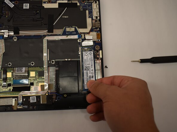

    1. Dell Latitude 5289 2-in-1 SSD ersetzen, SSD: Schritt 2, Bild 1 von 2 Dell Latitude 5289 2-in-1 SSD ersetzen, SSD: Schritt 2, Bild 2 von 2
      • Falls eine Wärmeleitplatte vorhanden ist, entferne die beiden 3,0 mm Schrauben und schiebe die Wärmeleitplatte mit einem Kreuzschlitz Schraubendreher heraus.
      • Falls keine Wärmeleitplatte vorhanden ist, entferne die einzelne 3,0 mm Schraube mit einem Kreuzschlitz Schraubendreher.
      • Ziehe die SSD-Karte aus dem Steckplatz.
