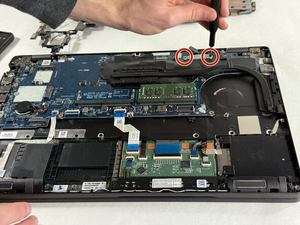

    4. Dell Latitude 5500 Motherboard austauschen: Schritt 14, Bild 1 von 1
      • Entferne die zwei oberen 3-mm-Halterungsschrauben.
