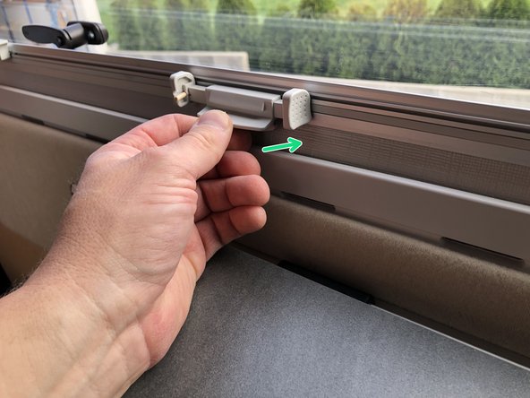

Diese Fenster, bzw. die zugehörigen Rollos sind bekannt dafür, dass Sie während der Fahrt u.U. ein Klappern verursachen, was zur großen Belastung für die Fahrzeugbesatzung werden kann.
In dieser Anleitung zeige ich dir, wie du das Klappern verhinderst, oder deutlich reduzierst.
Rollo ist ganz offen und in der Normalstellung eingerastet
Rahmenleiste
Griffhalterung
Rahmenleiste und Griffhalterung sind in der gezeigten Position zueinander, Die Griffhalterung ist außerhalb (im Innenraum) der Rahmenleiste des Innenrahmens
Rollo nach oben
und hinten bewegen
Rollo nach unten bewegen und hinter dem Innenrahmen einrasten
Rollo in Sicherungsposition eingerastet
Rahmenleiste
Griffhalterung
Rahmenleiste und Griffhalterung sind in der gezeigten Position zueinander, Die Griffhalterung ist hinter (Außenseite) der Rahmenleiste des Innenrahmen eingerastet
Sofern dir diese Sicherung noch nicht ausreicht, kannst du die sich berührenden Flächen mit Filz abdämpfen um die Geräusche noch weiter zu reduzieren.
