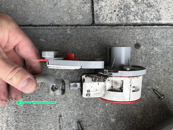

  4. Fiamma F45s Markise Getriebeöse Ersetzen, Alte Öse entfernen: Schritt 4, Bild 1 von 3 Fiamma F45s Markise Getriebeöse Ersetzen, Alte Öse entfernen: Schritt 4, Bild 2 von 3 Fiamma F45s Markise Getriebeöse Ersetzen, Alte Öse entfernen: Schritt 4, Bild 3 von 3
    • Um die alte Öse zu entfernen...
    • muss der Haltestift mit einem spitzen Gegenstand herausgedrückt werden. Dafür kann ein Nagel, ein Stift, oder wie in meinem Fall ein Körner verwendet werden.
    • Wenn der Stift entfernt wurde, kann die Öse nach unten abgezogen werden.
    • Wenn es hilfreich ist (wie in meinem Fall) kannst du die innere Abdeckung temporär wieder am Getriebe montieren.
