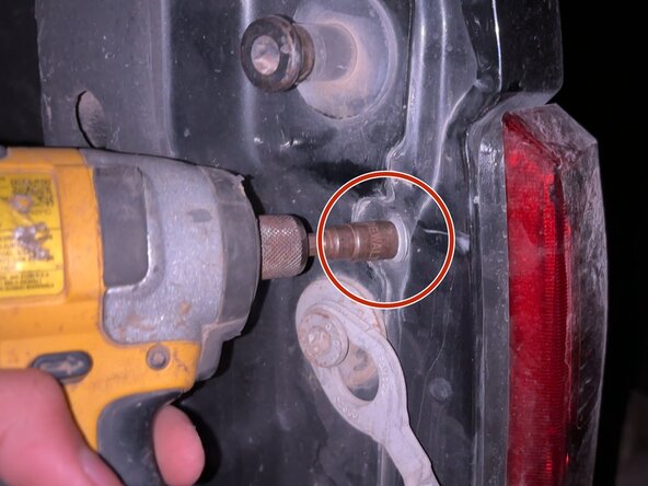

    1. Ford F-350 Super Duty (2011–2016) Rücklicht-Gehäuse austauschen, Rücklicht-Gehäuse: Schritt 1, Bild 1 von 3 Ford F-350 Super Duty (2011–2016) Rücklicht-Gehäuse austauschen, Rücklicht-Gehäuse: Schritt 1, Bild 2 von 3 Ford F-350 Super Duty (2011–2016) Rücklicht-Gehäuse austauschen, Rücklicht-Gehäuse: Schritt 1, Bild 3 von 3
      • Entferne die beiden Schrauben, mit denen die Rückleuchtenverkleidung befestigt ist, mit einem 5/16-Steckschlüssel.

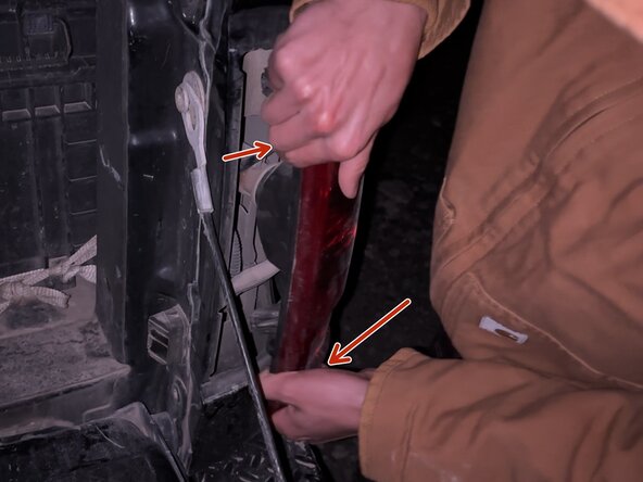

    2. Ford F-350 Super Duty (2011–2016) Rücklicht-Gehäuse austauschen: Schritt 2, Bild 1 von 3 Ford F-350 Super Duty (2011–2016) Rücklicht-Gehäuse austauschen: Schritt 2, Bild 2 von 3 Ford F-350 Super Duty (2011–2016) Rücklicht-Gehäuse austauschen: Schritt 2, Bild 3 von 3
      • Um die Halterung vollständig zu entfernen, platziere deine Hände wie auf dem Bild gezeigt und ziehe mit mäßiger Kraft.
      • Lasse dir bei Bedarf von einer zweiten Person helfen.
      • Merke dir die Position der Stiftsteckplätze für den Einbau des neuen Gehäuses.

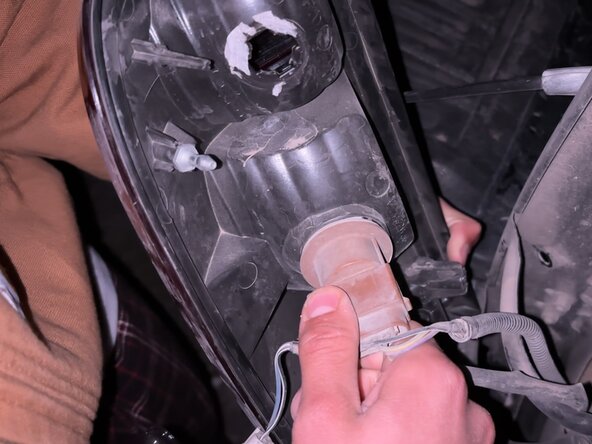

    3. Ford F-350 Super Duty (2011–2016) Rücklicht-Gehäuse austauschen: Schritt 3, Bild 1 von 3 Ford F-350 Super Duty (2011–2016) Rücklicht-Gehäuse austauschen: Schritt 3, Bild 2 von 3 Ford F-350 Super Duty (2011–2016) Rücklicht-Gehäuse austauschen: Schritt 3, Bild 3 von 3
      • Drehe die obere Lampenfassung nach rechts und nimm sie aus dem Gehäuse.

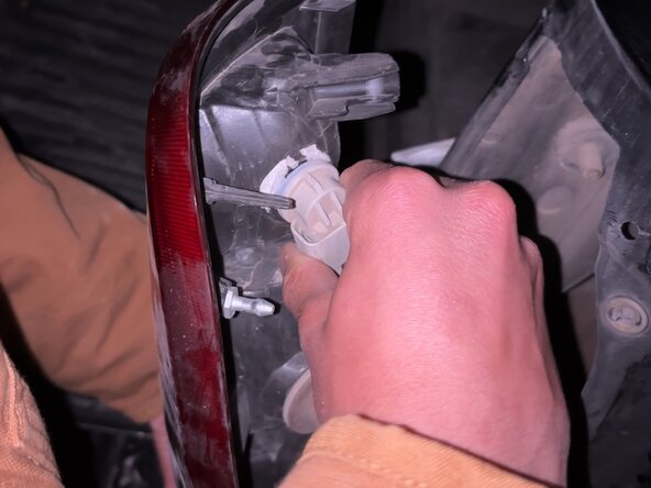

    4. Ford F-350 Super Duty (2011–2016) Rücklicht-Gehäuse austauschen: Schritt 4, Bild 1 von 2 Ford F-350 Super Duty (2011–2016) Rücklicht-Gehäuse austauschen: Schritt 4, Bild 2 von 2
      • Drehe die untere Lampenfassung nach rechts und nimm sie aus dem Gehäuse.
