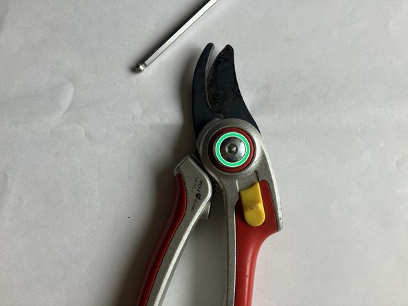

Gartenschere Wolf RR demontieren
    1. Gartenschere Wolf RR demontieren, Zentralschraube lösen: Schritt 1, Bild 1 von 3 Gartenschere Wolf RR demontieren, Zentralschraube lösen: Schritt 1, Bild 2 von 3 Gartenschere Wolf RR demontieren, Zentralschraube lösen: Schritt 1, Bild 3 von 3
      • Löse die zentrale Schraube mit einem 5 mm Inbusschlüssel und ziehe sie nach oben raus.
      • Entferne die rote Rastscheibe
      • Hebe den Obergriff nach oben ab

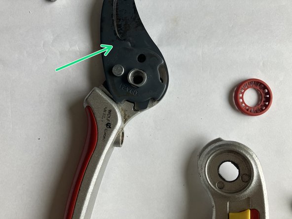

    2. Gartenschere Wolf RR demontieren, Schneiden entfernen: Schritt 2, Bild 1 von 3 Gartenschere Wolf RR demontieren, Schneiden entfernen: Schritt 2, Bild 2 von 3 Gartenschere Wolf RR demontieren, Schneiden entfernen: Schritt 2, Bild 3 von 3
      • Hebe die untere Schneide ab
      • Hebe das obere Messer ab. Achte darauf, dass die eingelegte Spiralfeder nicht wegspringt.
      • Bei Bedarf: Ziehe die Gelenkhülse raus. Bei dieser Schere fehlt der Puffer, müsste sein wo der pinke Pfeil endet.
