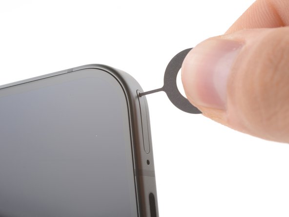

  1. Google Pixel 9 SIM-Karteneinschub ersetzen, Entferne den SIM Kartenhalter: Schritt 1, Bild 1 von 3 Google Pixel 9 SIM-Karteneinschub ersetzen, Entferne den SIM Kartenhalter: Schritt 1, Bild 2 von 3 Google Pixel 9 SIM-Karteneinschub ersetzen, Entferne den SIM Kartenhalter: Schritt 1, Bild 3 von 3
    • Drücke mit einem SIM Auswurfstift, -bit oder einer gerade gebogenen Büroklammer fest in das Loch des SIM-Karteneinschubs auf der Unterseite deines Gerätes, bis der Einschub heraus kommt.
    • Ein kleines Mikrofonloch befindet sich zur linken des SIM-Karteneinschubs. Verwechsle die beiden nicht!
    • Entferne den SIM-Karteneinschub.
