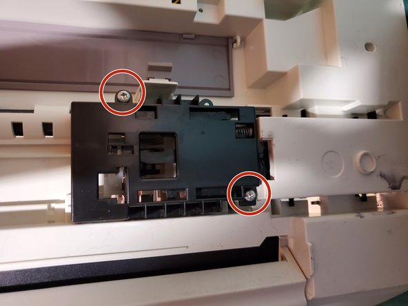

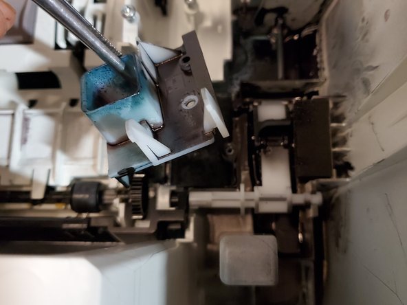

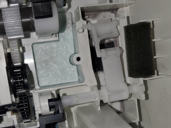

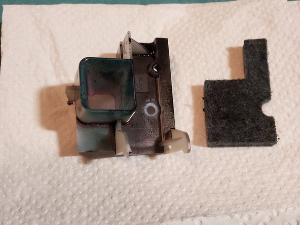

  11. HP Deskjet 2542 All-in-One Printer Demontage zur Reinigung: Schritt 11, Bild 1 von 3 HP Deskjet 2542 All-in-One Printer Demontage zur Reinigung: Schritt 11, Bild 2 von 3 HP Deskjet 2542 All-in-One Printer Demontage zur Reinigung: Schritt 11, Bild 3 von 3
    • Die markierte Schraube wird gelöst und das Kunststoffteil und das darunter liegende Schwämmchen können entnommen werden.
  12. HP Deskjet 2542 All-in-One Printer Demontage zur Reinigung: Schritt 12, Bild 1 von 2 HP Deskjet 2542 All-in-One Printer Demontage zur Reinigung: Schritt 12, Bild 2 von 2
    • Die zwei weißen Teilchen können mit der Pinzette entnommen werden, nach Reinigung (2. Foto) besser zu erkennen.

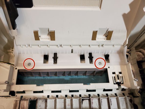

  14. HP Deskjet 2542 All-in-One Printer Demontage zur Reinigung: Schritt 14, Bild 1 von 3 HP Deskjet 2542 All-in-One Printer Demontage zur Reinigung: Schritt 14, Bild 2 von 3 HP Deskjet 2542 All-in-One Printer Demontage zur Reinigung: Schritt 14, Bild 3 von 3
    • Die zwei markierten Schrauben lösen, ...
    • ... die drei Kunststoffhaken aus der Rückwand heraushebeln ...
    • ... und die Papiersteuerwalze herausnehmen.
