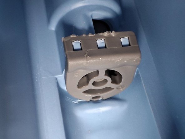

  4. Haier HW100-BD14756 Reparatur Waschmittelfach austauschen, Deckel bei Seite legen und das beschädigte Ventil ausbauen: Schritt 4, Bild 1 von 3 Haier HW100-BD14756 Reparatur Waschmittelfach austauschen, Deckel bei Seite legen und das beschädigte Ventil ausbauen: Schritt 4, Bild 2 von 3 Haier HW100-BD14756 Reparatur Waschmittelfach austauschen, Deckel bei Seite legen und das beschädigte Ventil ausbauen: Schritt 4, Bild 3 von 3
    • Leider hat der Hersteller hier keine lösbare Verbindung für die Abdeckung des Ventils gewählt. Der untere blaue angeschmolzene Teil muss mit einem Messer entfernt werden.
    • Danach kann die graue Abdeckung leicht weg gehebelt werden. VORSICHT! Das Ventil ist federbelastet. Verliert die Feder nicht!
    • Das zerlegte Ventil kontrollieren. In diesem Fall auf dem Foto ist der O-Ring aufgequollen und muss erstetzt werden. Bei einem anderen Fach, welches ich repariert habe war der O-Ring lediglich aus der Nut gerutsch und etwas verdrückt.

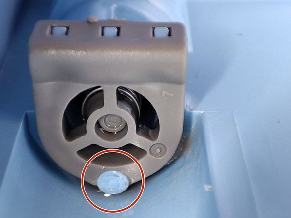

  6. Haier HW100-BD14756 Reparatur Waschmittelfach austauschen, Ventilabdeckung fixieren: Schritt 6, Bild 1 von 3 Haier HW100-BD14756 Reparatur Waschmittelfach austauschen, Ventilabdeckung fixieren: Schritt 6, Bild 2 von 3 Haier HW100-BD14756 Reparatur Waschmittelfach austauschen, Ventilabdeckung fixieren: Schritt 6, Bild 3 von 3
    • Aufgrund der Entfernung des angeschmolzenen unteren Zapfens ist die Abdeckung nicht mehr ausreichend in ihrer Position definiert. So kann es also passieren, dass beim Einschieben des Dosierfachs das Ventil betätigt wird und die Abdeckung aus ihrer Verrastung rutscht.
    • Nun kommen zur Befestigung verschiedene Optionen in Frage. Erst wollte ich eine Schraube in den Tank drehen, welche dann die Abdeckung unten fixiert. Ich machte mir aber Sorgen über evtl. Undichtigkeiten.
    • Kleben wollte ich die Abdeckung nicht, damit ich bei einem weiteren Problem leicht an das Ventil kommen kann.
    • Ich entschied mich, den Tank in diesem Bereich von außen zu erwärmen und nach innen zu drücken um eine Formschlüssige Verbindung zu erhalten.
    • Anschließend die Dichtigkeit durch Einfüllen von etwas Wasser überprüfen.
