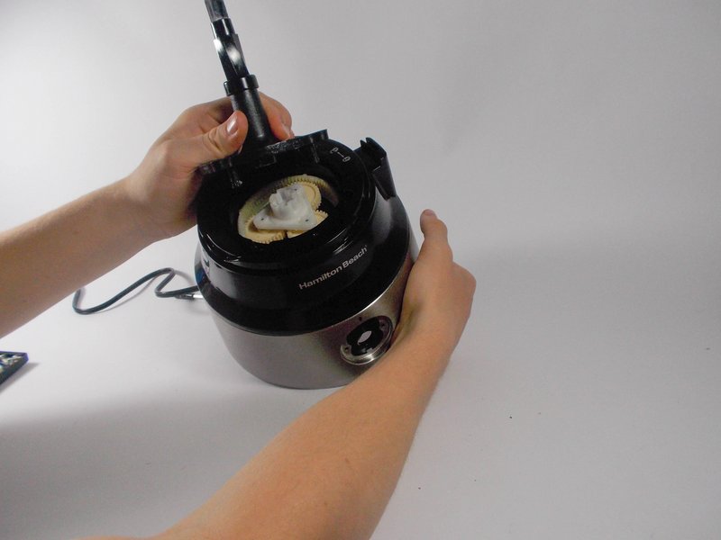

    1. Hamilton Beach 70730 Antriebswelle austauschen, Antriebswelle: Schritt 6, Bild 1 von 1
      • Entferne mit dem Metall-Spudger die vier selbstklebenden Kunststoff-Abdeckungen, die die Schrauben verdecken.
      • Diese Abdeckungen sind auf die Schrauben geklebt.

    4. Hamilton Beach 70730 Antriebswelle austauschen: Schritt 9, Bild 1 von 1
      • Hebe die Antriebswelle von der Basis ab.
