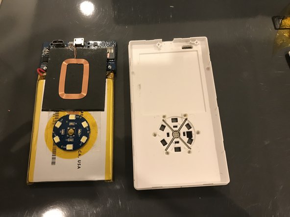

  2. Hello Zee Smart Core Vorderseite austauschen, Öffnen des Gerätes: Schritt 2, Bild 1 von 3 Hello Zee Smart Core Vorderseite austauschen, Öffnen des Gerätes: Schritt 2, Bild 2 von 3 Hello Zee Smart Core Vorderseite austauschen, Öffnen des Gerätes: Schritt 2, Bild 3 von 3
    • Führe das Spudger-Werkzeug in eine Ecke ein und trenne die beiden Hälften voneinander.
    • Steche nicht in den Akku.

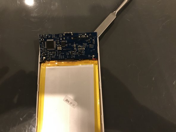

  3. Hello Zee Smart Core Vorderseite austauschen, Mainboard losschrauben: Schritt 3, Bild 1 von 2 Hello Zee Smart Core Vorderseite austauschen, Mainboard losschrauben: Schritt 3, Bild 2 von 2
    • Verwende die Spitze deines Spudgers, um die Schrauben herauszudrehen.
  4. Hello Zee Smart Core Vorderseite austauschen, Entfernen des Mainbaords: Schritt 4, Bild 1 von 2 Hello Zee Smart Core Vorderseite austauschen, Entfernen des Mainbaords: Schritt 4, Bild 2 von 2
    • Verwende deinen Spudger, um die Platine vorsichtig von den Seiten anzuheben.
    • Beschädige die Platine nicht.
    • Heble nicht von der Akkuseite aus.
  5. Hello Zee Smart Core Vorderseite austauschen, Elektronik entfernen: Schritt 5, Bild 1 von 3 Hello Zee Smart Core Vorderseite austauschen, Elektronik entfernen: Schritt 5, Bild 2 von 3 Hello Zee Smart Core Vorderseite austauschen, Elektronik entfernen: Schritt 5, Bild 3 von 3
    • Heble den Akku VORSICHTIG von unten hoch, um ihn zu entfernen.
    • Der Akku ist möglicherweise mit Klebeband fixiert
    • Schaue dir das Gehäuse genau an.
