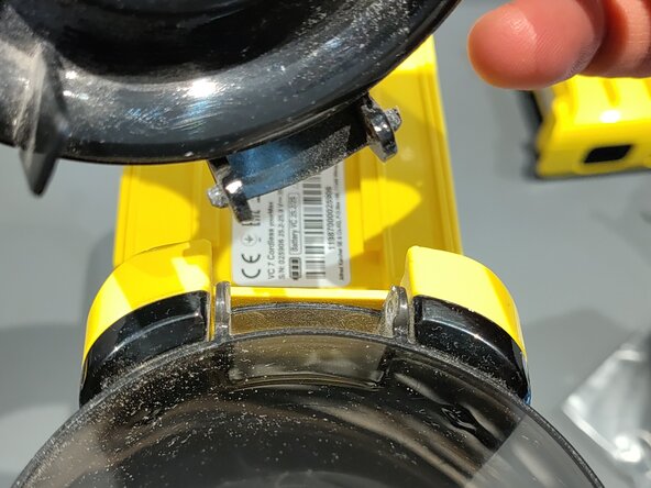

  1. Kärcher VC 7 Cordless yourMax Staubbehälter-Deckel ersetzen, Nöpsel beim Deckel abgebrochen: Schritt 1, Bild 1 von 1
    • Wie ihr seht: der Nöpsel an dem noch montierten Deckel ist mir abgebrochen - damit ist der Staubsauger nicht mehr gut zu benutzen. Provisorisch hatte ich ihn mit etwas Klebeband fixiert, aber das hält nicht lange, denn beim Leeren des Staubbehälters blieb dann wieder Staub am Klebeband hängen...
