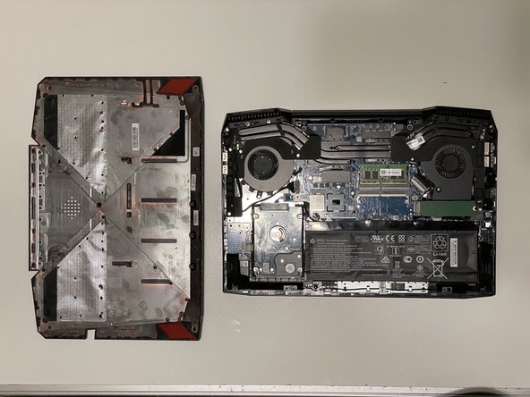

Drehe das Laptop so das du die Unterseite siehst.
Entferne die acht 1,2-mm Schrauben rund um den Rahmen mit einem passenden Kreuzschlitzschraubendreher.
Entferne die beiden 1,2-mm Schrauben an der Oberseite mit einem passenden Kreuzschlitzschraubendreher. Diese Schrauben bleiben auf der Rückseite des Laptops. Wenn du ein Klickgeräusch hörst, ist die Schraube entfernt und du kannst weitermachen.
An der Oberseite des Laptops befindet sich ein Spalt bei der hinteren Abdeckung.
Nimm die Rückseite vorsichtig ab, indem du die obere Kante an der Lücke fassen und nach oben ziehst - vorsichtig. Der Rest des Rahmens sollte beim ziehen nach oben springen.
Entferne die vier 1,2-mm Schrauben an der Oberseite des Akkus mit einem passenden Kreuzschlitzschraubendreher.
Um dein Laptop wieder zusammenzubauen, befolge einfach die Anleitung in umgekehrter Reihenfolge.
