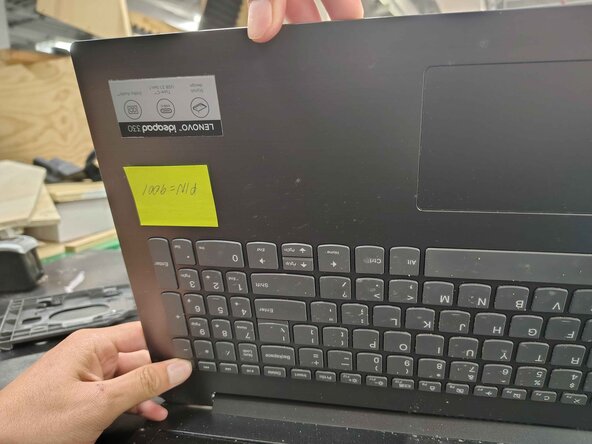

    2. Lenovo IdeaPad 330-15IKB 81DE Festplatte austauschen: Schritt 2, Bild 1 von 2 Lenovo IdeaPad 330-15IKB 81DE Festplatte austauschen: Schritt 2, Bild 2 von 2
      • Schiebe das optische Laufwerk aus dem Laptop.

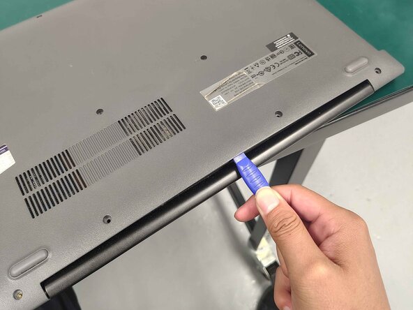

    3. Lenovo IdeaPad 330-15IKB 81DE Festplatte austauschen: Schritt 3, Bild 1 von 3 Lenovo IdeaPad 330-15IKB 81DE Festplatte austauschen: Schritt 3, Bild 2 von 3 Lenovo IdeaPad 330-15IKB 81DE Festplatte austauschen: Schritt 3, Bild 3 von 3
      • Führe ein Öffnungswerkzeug in einen Spalt nahe dem Scharnier ein.
      • Heble die untere Abdeckung ringsum auf, um sie vom restlichen Laptop zu trennen.

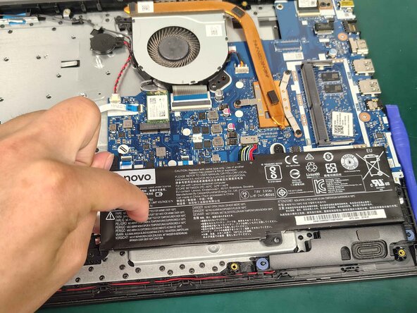

    5. Lenovo IdeaPad 330-15IKB 81DE Festplatte austauschen: Schritt 5, Bild 1 von 3 Lenovo IdeaPad 330-15IKB 81DE Festplatte austauschen: Schritt 5, Bild 2 von 3 Lenovo IdeaPad 330-15IKB 81DE Festplatte austauschen: Schritt 5, Bild 3 von 3
      • Trenne den Akku-Stecker vom Motherboard.
      • Öffne das Notebook und halte den Power-Button 10 Sekunden lang gedrückt, um die restliche Ladung zu entladen und sicherzustellen, dass kein Strom mehr fließt.

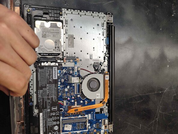

    6. Lenovo IdeaPad 330-15IKB 81DE Festplatte austauschen: Schritt 6, Bild 1 von 3 Lenovo IdeaPad 330-15IKB 81DE Festplatte austauschen: Schritt 6, Bild 2 von 3 Lenovo IdeaPad 330-15IKB 81DE Festplatte austauschen: Schritt 6, Bild 3 von 3
      • Hebe die Festplatte aus dem Laptop und löse den schwarzen Stecker an der Unterseite.
