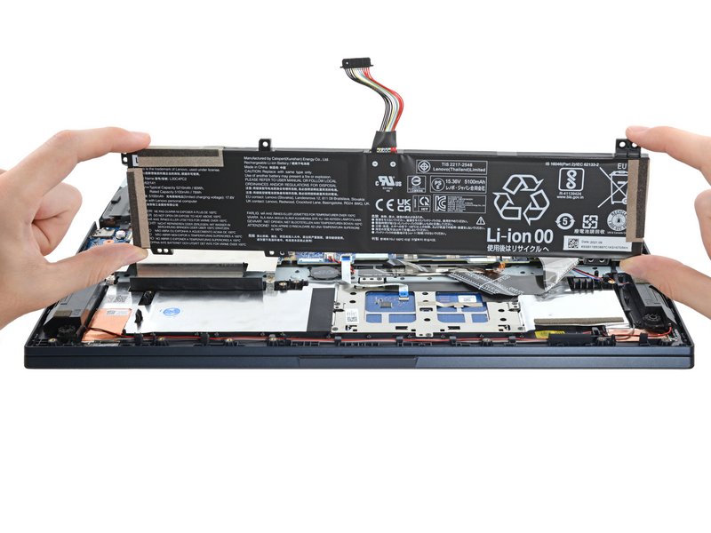

    1. Lenovo Legion 5 17ACH6H Akku austauschen, Akku lösen: Schritt 12, Bild 1 von 2 Lenovo Legion 5 17ACH6H Akku austauschen, Akku lösen: Schritt 12, Bild 2 von 2
      • Entferne die sechs 5 mm langen Schrauben, die den Akku sichern, mit einem Kreuzschlitz-Schraubendreher.
      Frag FixBot
      Kommentar hinzufügen
    2. Lenovo Legion 5 17ACH6H Akku austauschen, Akku entfernen: Schritt 13, Bild 1 von 3 Lenovo Legion 5 17ACH6H Akku austauschen, Akku entfernen: Schritt 13, Bild 2 von 3 Lenovo Legion 5 17ACH6H Akku austauschen, Akku entfernen: Schritt 13, Bild 3 von 3
      • Hebe den Akku gerade aus seiner Vertiefung und nimm ihn heraus.
      Frag FixBot
