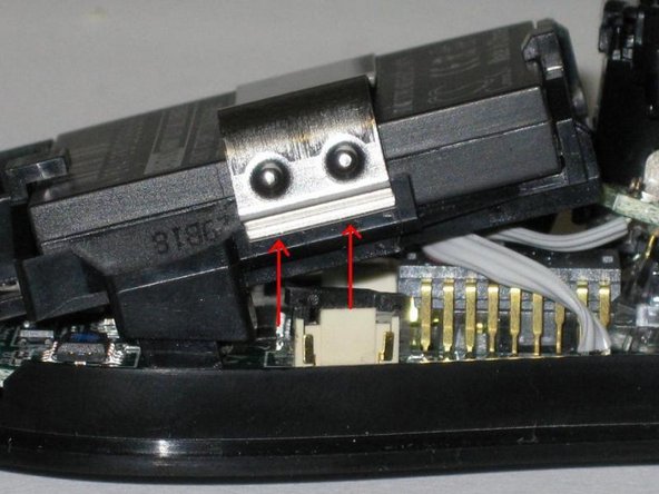

    6. Logitech MX Revolution linke und rechte Tasten austauschen: Schritt 6, Bild 1 von 2 Logitech MX Revolution linke und rechte Tasten austauschen: Schritt 6, Bild 2 von 2
      • Schraube den Akkukäfig mit einem Kreuzschlitz-Schraubendreher ab.
      • Heble den Stecker mit deinem Schlitz-Schraubendreher vorsichtig heraus, um ihn zu lösen.
