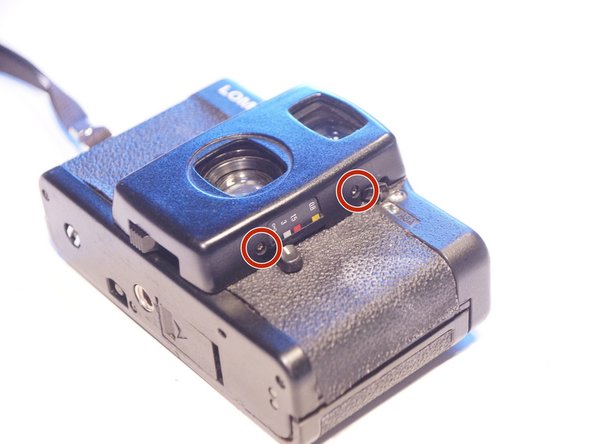

  2. Lomo LC-A: blockierte Blende / offenen Verschluss reparieren, Frontblende entfernen: Schritt 2, Bild 1 von 2 Lomo LC-A: blockierte Blende / offenen Verschluss reparieren, Frontblende entfernen: Schritt 2, Bild 2 von 2
    • Entferne die vier Kreuzschlitzschrauben (2,7 mm) rechts und links der Frontblende. Danach direkt nach oben abheben. Manchmal sitzt sie sehr fest, einfach sanft und kontinuierlich nach oben abziehen.
    • Beim Zusammenbau auf die Ausrichtung der Stifte und Langlöcher achten. Am besten geht es, wenn auf Kamera- und Coverseite alles "mittig" ausgerichtet wird.

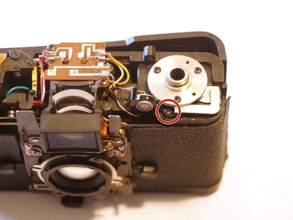

  3. Lomo LC-A: blockierte Blende / offenen Verschluss reparieren, Lederabdeckung entfernen: Schritt 3, Bild 1 von 2 Lomo LC-A: blockierte Blende / offenen Verschluss reparieren, Lederabdeckung entfernen: Schritt 3, Bild 2 von 2
    • Löse das verklebte Leder mit einem Skalpell oder einem scharfen Messer im Bereich der Frontblende vom Kameragehäuse. Darunter befinden sich verborgene Schrauben.
    • Bei Bedarf das Leder mit einem Fön leicht erhitzen, so dass es geschmeidiger wird und sich unter dem Hebel hervorziehen lässt
    • Entferne die Schraube an der Vorderseite (schwarz, Schlitzschraube, 4 mm).

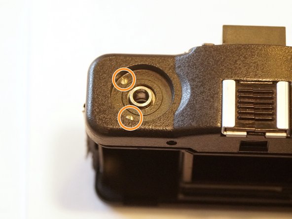

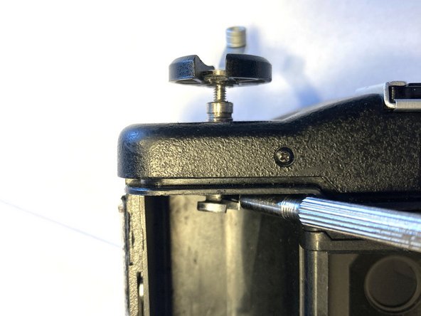

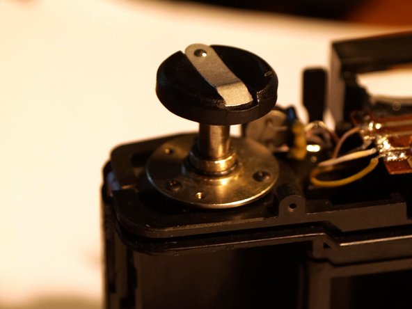

  4. Lomo LC-A: blockierte Blende / offenen Verschluss reparieren, Rückspulkurbel entfernen: Schritt 4, Bild 1 von 3 Lomo LC-A: blockierte Blende / offenen Verschluss reparieren, Rückspulkurbel entfernen: Schritt 4, Bild 2 von 3 Lomo LC-A: blockierte Blende / offenen Verschluss reparieren, Rückspulkurbel entfernen: Schritt 4, Bild 3 von 3
    • Wenn man die Achse wie gezeigt mit einem Schraubendreher blockiert, kann man die Kurbel komplett durch Drehen gegen den Uhrezeigersinn entfernen.
    • Entferne die zwei schwarzen Kreuzschlitzschrauben (3,8 mm) auf der Rückseite.
    • Entferne die zwei silbernen Schrauben (Schlitzschraube, 3,5mm).

  5. Lomo LC-A: blockierte Blende / offenen Verschluss reparieren, Filmfach öffnen: Schritt 5, Bild 1 von 2 Lomo LC-A: blockierte Blende / offenen Verschluss reparieren, Filmfach öffnen: Schritt 5, Bild 2 von 2
    • Um zu verhindern, dass die Rückwand zufällt und man diese nicht mehr öffnen kann, empfehle ich, die Kurbel hinterher wieder anzubringen.
    • Alternativ bekommt man die Rückwand auch auf, indem man mit einem Schraubendreher wie gezeigt den Metallbügel aufhebelt. Dann sollte die Rückwand wieder aufspringen.

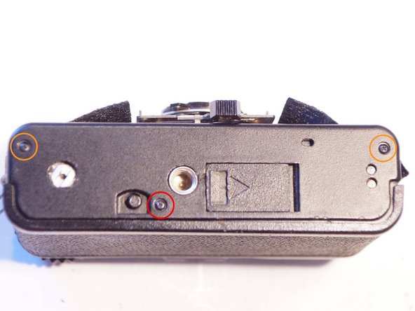

  9. Lomo LC-A: blockierte Blende / offenen Verschluss reparieren, Boden abnehmen: Schritt 9, Bild 1 von 2 Lomo LC-A: blockierte Blende / offenen Verschluss reparieren, Boden abnehmen: Schritt 9, Bild 2 von 2
    • Entferne die zwei schwarzen Schrauben (Kreuzschlitz, 3,6 mm) rechts und links am Boden der Kamera.
    • Entferne die schwarze mittlere Schraube (Kreuzschlitz, 7,1 mm). Nimm die Abdeckung ab. Es kann sein, dass ein Gummipuffer herausfällt. Er sitzt normalerweise am Batteriefachdeckel um ihn unter Druck zu halten.
    • Entferne die Schraube (Kreuzschlitz, 3,7 mm) vom Minuspol des Batteriefaches. Es kann auch sein, dass die Schraube blockiert ist. Entlöte dann das Kabel.

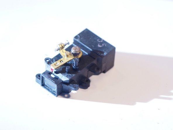

  12. Lomo LC-A: blockierte Blende / offenen Verschluss reparieren, Linsengruppe ausbauen: Schritt 12, Bild 1 von 3 Lomo LC-A: blockierte Blende / offenen Verschluss reparieren, Linsengruppe ausbauen: Schritt 12, Bild 2 von 3 Lomo LC-A: blockierte Blende / offenen Verschluss reparieren, Linsengruppe ausbauen: Schritt 12, Bild 3 von 3
    • Entferne die vier Schlitzschrauben (4,1 mm), die die Baugruppe am Kameragehäuse halten.
    • Hebe die gesamte Baugrupe vorsichtig heraus. Achte darauf, keine Kabel zu knicken, ziehen, biegen oder abzubrechen.
    • Ein einzelnes Kabel bleibt mit der Baugruppe verbunden. Bitte sorgfältig beachten, wenn die Einzelteile ausgebreitet werden.
    • Bei mir ist dieses Kabel in den folgenden Schritten doch abgerissen und musste hinterher wieder angelötet werden :-(

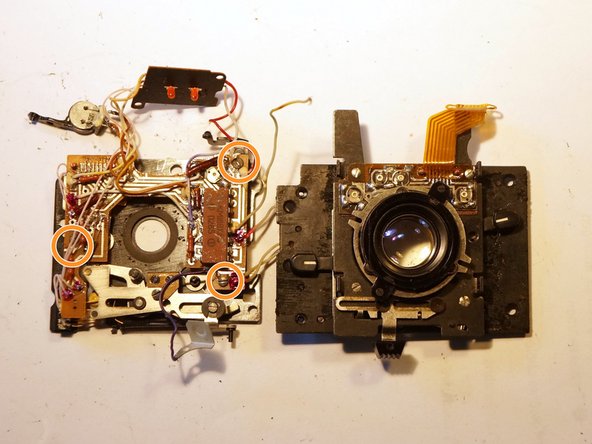

  14. Lomo LC-A: blockierte Blende / offenen Verschluss reparieren, Linsengruppe ausklappen: Schritt 14, Bild 1 von 3 Lomo LC-A: blockierte Blende / offenen Verschluss reparieren, Linsengruppe ausklappen: Schritt 14, Bild 2 von 3 Lomo LC-A: blockierte Blende / offenen Verschluss reparieren, Linsengruppe ausklappen: Schritt 14, Bild 3 von 3
    • Entferne die drei silbernen Schlitzschrauben (3,2 mm), die die Linsengruppe und die Blendengruppe miteinander verbinden.
    • Klappe die beiden Teile auseinander. Drei dünne Kabel bleiben mit den beiden Baugruppen verbunden (falls diese nicht im vorherigen Schritt abgelötet worden sind).
    • Entferne die 3 Schlitzschrauben, die die Leiterplatte mit der Linsengruppe verbinden.
    • Klappe Linsengruppe, Leiterplatte und Verschlussmechanik auseinander.

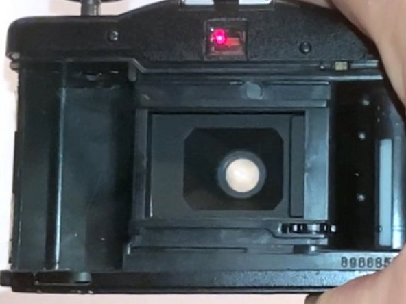

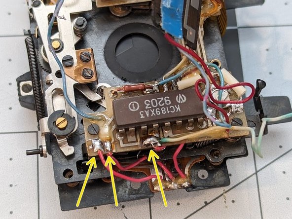

  15. Lomo LC-A: blockierte Blende / offenen Verschluss reparieren, Mechanik überprüfen: Schritt 15, Bild 1 von 3 Lomo LC-A: blockierte Blende / offenen Verschluss reparieren, Mechanik überprüfen: Schritt 15, Bild 2 von 3 Lomo LC-A: blockierte Blende / offenen Verschluss reparieren, Mechanik überprüfen: Schritt 15, Bild 3 von 3
    • Der Verschluss muss immer geschlossen sein, nicht offen wie im Bild. Bewege den grün markierten Stift, er sollte den Verschluss schließen. Danach springt er wieder in die offene Position.
    • Die Ursache ist der rot markierte Hebel, welcher nicht wieder zurück in Position springt und damit den Verschluss nicht wieder schliesst. Durch den immer offenen Verschluss lässt blockiert auch der Blendenhebel. Bewege den Hebel am markierten Punkt mit einem Schraubendreher etwas vor und zurück, bis die Blockade gelöst ist.
    • Teste ob es funktioniert, indem du die untere Feder spannst und dann den Auslöseknopf rechts oben drückst.
