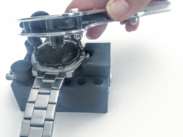

      • Lege die Uhr mit dem Zifferblatt nach unten in den Uhrenhalter.
      • Drehe die Flügelmutter an der Seite des Uhrenhalters fest, bis die Uhr sicher sitzt.
      • Rechtsherum fest, linksherum locker
      Frag FixBot
      Kommentar hinzufügen
    3. Lose Zeiger bei der Fossil Damenuhr Metallic Scarlette ES4314 reparieren: Schritt 3, Bild 1 von 3 Lose Zeiger bei der Fossil Damenuhr Metallic Scarlette ES4314 reparieren: Schritt 3, Bild 2 von 3 Lose Zeiger bei der Fossil Damenuhr Metallic Scarlette ES4314 reparieren: Schritt 3, Bild 3 von 3
      • Suche die richtige Zahngröße, die zur Einkerbung am Gehäuseboden deiner Uhr passt.
      • Schraube die drei identischen Zähne in den Gehäuseboden-Schraubendreher und richte die Zähne mithilfe des Rädchens oben am Schraubendreher an den Einkerbungen am Gehäuseboden aus.
      • Setze die Zähne an den kleinen Einkerbungen an der Uhrenrückseite an, übe leichten Druck aus und drehe den Gehäuseboden der Uhr heraus.
      • Manche Uhren müssen unter Umständen mit einem kleinen Öffnungswerkzeug geöffnet werden, für dieses spezielle Uhrenmodell musst du jedoch den Uhren-Schraubendreher verwenden.
