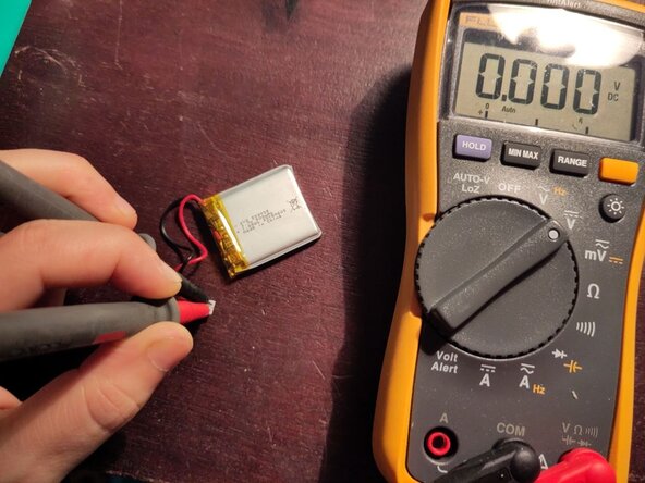

    6. Lunii – Ma Fabrique à Histoires Ladechip ersetzen, Akkuspannung prüfen: Schritt 10, Bild 1 von 1
      • Multimeter auf Gleichspannung einstellen
      • Akkuspannung des Pouch-Akkus prüfen
      • Sie sollte zwischen 3,6 V und 4,2 V liegen
      • Wenn 0 V angezeigt werden, ist der Akku entweder ein defekter Akku oder tiefentladen
      • Prüfe, ob der Akku aufgebläht ist
      • Wenn er aufgebläht oder beschädigt aussieht, entsorge den Akku ordnungsgemäß
