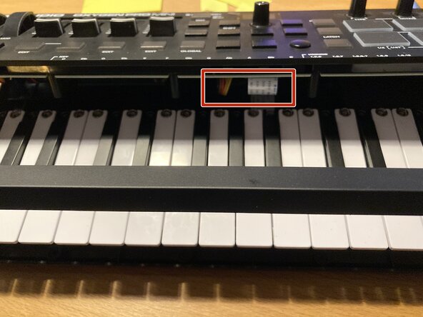

    2. M-Audio Oxygen Pro Mini Keyboard-Tasten reinigen, Gehäuse Öffnen: Schritt 2, Bild 1 von 2 M-Audio Oxygen Pro Mini Keyboard-Tasten reinigen, Gehäuse Öffnen: Schritt 2, Bild 2 von 2
      • Erst die obere Seit ein wenig anheben.
      • Dann die untere Seite über die Tasten vorsichtig rüber heben!
      • Vorsichtig da die Kabel am oberen und unteren Teil des Gehäuses befestigt sind!

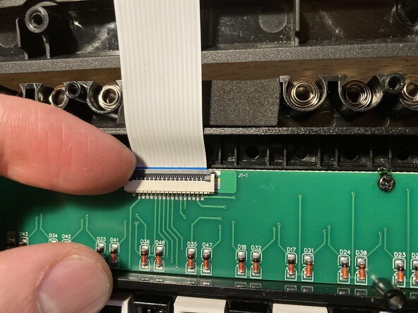

    3. M-Audio Oxygen Pro Mini Keyboard-Tasten reinigen, Kabel zu Tasten lösen: Schritt 3, Bild 1 von 2 M-Audio Oxygen Pro Mini Keyboard-Tasten reinigen, Kabel zu Tasten lösen: Schritt 3, Bild 2 von 2
      • Löse die Klemme (kleiner schwarzer Bügel) vorsichtig, dann lässt sich das Kabel leicht herausziehen.
      • Kabel nicht knicken!

    5. M-Audio Oxygen Pro Mini Keyboard-Tasten reinigen, Kabel auch hier lösen: Schritt 5, Bild 1 von 2 M-Audio Oxygen Pro Mini Keyboard-Tasten reinigen, Kabel auch hier lösen: Schritt 5, Bild 2 von 2
      • Auch hier den schwarzen Bügel aufklappen und das Kabel vorsichtig zur seite legen.
