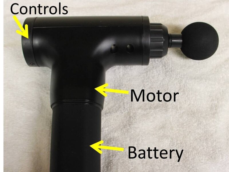

Wenn dein Gerät nicht startet oder während des Gebrauchs schnell ausgeht, muss der Akku wahrscheinlich ausgetauscht werden. Die meisten dieser Pistolen haben ein ähnliches Design, daher sollte die hier gezeigte Austauschmethode bei den meisten Geräten funktionieren.

      • Der hintere Teil des Gerätes enthält die Bedienelemente.
      • Entferne die Schraube, die den Deckel der Bedienelemente an der Pistole fixiert.
      • Drehe den Deckel und löse ihn von der Pistole.
