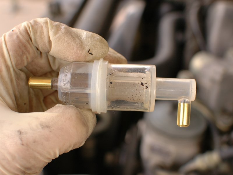

      • Hier ist der alte Primärfilter ausgebaut. Beachte die Schmutzansammlungen.

    5. Mercedes W123 primären Treibstofffilter tauschen: Schritt 5, Bild 1 von 1
      • Hier ist der neue Filter zu sehen. Beachte die Richtungsmarkierung auf dem Filter. Die Flussrichtung muss zum Motor hin zeigen.
