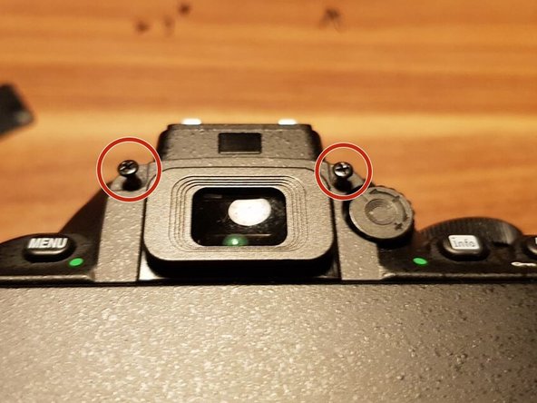

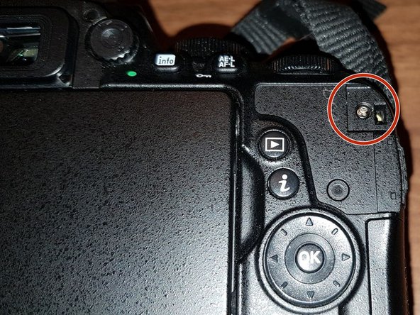

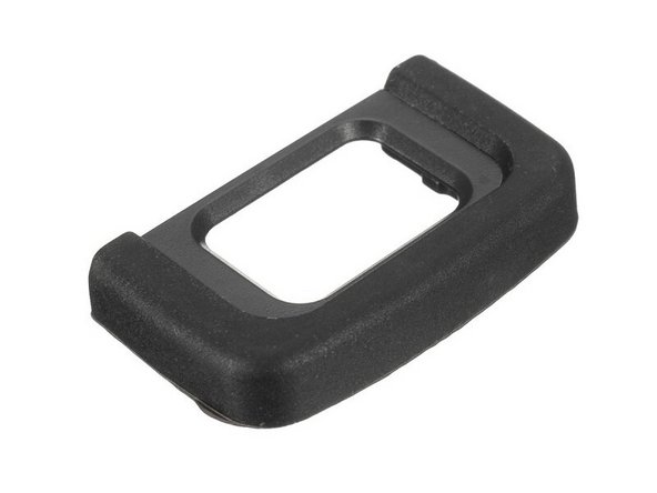

  2. Nikon D5500 Rückabdeckung austauschen, Seitliche Schrauben entfernen: Schritt 2, Bild 1 von 2 Nikon D5500 Rückabdeckung austauschen, Seitliche Schrauben entfernen: Schritt 2, Bild 2 von 2
    • Entferne die Augenmuschel und dann die kleinen Schrauben (ca. 3 mm), wie im Bild markiert.

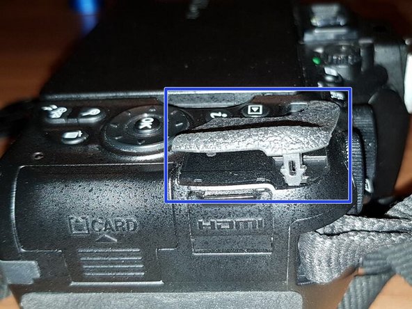

  3. Nikon D5500 Rückabdeckung austauschen, Untere Schraube entfernen: Schritt 3, Bild 1 von 2 Nikon D5500 Rückabdeckung austauschen, Untere Schraube entfernen: Schritt 3, Bild 2 von 2
    • Ziehe den Gummigriff für den Daumen vorsichtig ab – darunter befindet sich eine weitere Schraube (siehe roter Kreis im Bild 3). Entferne diese Schraube.

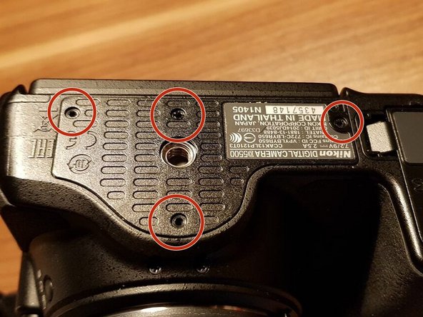

  4. Nikon D5500 Rückabdeckung austauschen, Weitere Schrauben lösen: Schritt 4, Bild 1 von 1
    • Entferne die weiteren im roten Kreis markierten Schrauben.

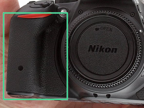

  5. Nikon D5500 Rückabdeckung austauschen, Schrauben unter dem Frontgriff: Schritt 5, Bild 1 von 2 Nikon D5500 Rückabdeckung austauschen, Schrauben unter dem Frontgriff: Schritt 5, Bild 2 von 2
    • Entferne den Gummigriff am Frontgehäuse (grünes Viereck). Darunter befinden sich zwei weitere Schrauben (siehe Markierungen), die du ebenfalls entfernen musst.

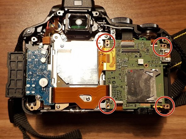

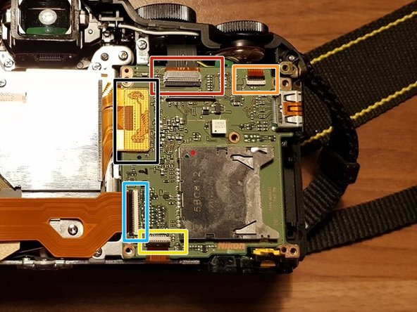

  7. Nikon D5500 Rückabdeckung austauschen, Mainboard entfernen: Schritt 7, Bild 1 von 2 Nikon D5500 Rückabdeckung austauschen, Mainboard entfernen: Schritt 7, Bild 2 von 2
    • Entferne die Schrauben im Bereich der roten Markierungen, um das Mainboard auszubauen.
    • In Bild 2 sind weitere Steckverbindungen markiert (rote, orange, gelbe, blaue und schwarze Vierecke). Löse diese vorsichtig, damit du das Mainboard komplett abnehmen und gegebenenfalls austauschen kannst.
