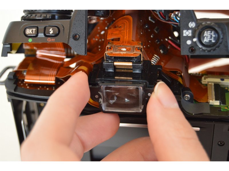

    8. Nikon N80 Sucher ersetzen: Schritt 8, Bild 1 von 1
      • Entferne die zwei 4,8 mm langen Schrauben neben dem Sucher mit einem Kreuzschlitz-Schraubendreher der Größe PH00.
      Frag FixBot
      Kommentar hinzufügen
    9. Nikon N80 Sucher ersetzen, Sucher herausziehen: Schritt 9, Bild 1 von 2 Nikon N80 Sucher ersetzen, Sucher herausziehen: Schritt 9, Bild 2 von 2
      • Ziehe den Sucher vorsichtig heraus.
      Frag FixBot
