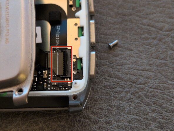

    4. Pebble Time 2 – Zerlegung und Tastenreparatur, Flachbandkabel trennen: Schritt 4, Bild 1 von 1
      • Zum Trennen des Flachbandkabels klappst du vorsichtig die kleine Verriegelung des Steckverbinders nach oben. Anschließend lässt sich das Kabel leicht herausziehen.

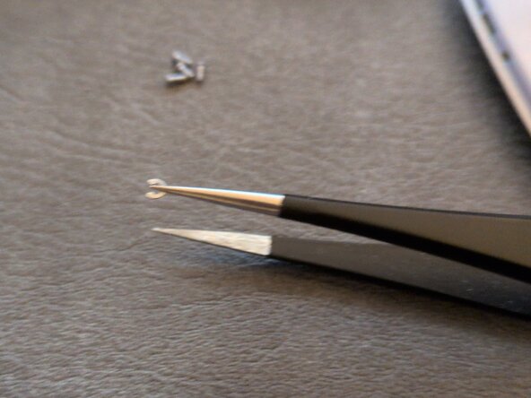

    8. Pebble Time 2 – Zerlegung und Tastenreparatur, Ein Blick auf die Sicherungsringe: Schritt 8, Bild 1 von 3 Pebble Time 2 – Zerlegung und Tastenreparatur, Ein Blick auf die Sicherungsringe: Schritt 8, Bild 2 von 3 Pebble Time 2 – Zerlegung und Tastenreparatur, Ein Blick auf die Sicherungsringe: Schritt 8, Bild 3 von 3
      • Das ist die Packung mit den Sicherungsringen, die ich verwendet habe. Solche Sortimente sind recht verbreitet. Du benötigst lediglich den zweitgrößten Sicherungsring in der Größe 2,5 × 1,0 × 0,2 mm.
      • Die Sicherungsringe sind so klein, dass sie durch elektrostatische Aufladung an der Verpackung haften.
      • Sie bleiben außerdem problemlos an der Pinzette haften.

    9. Pebble Time 2 – Zerlegung und Tastenreparatur, Leider keine Fotos vom Einbau: Schritt 9, Bild 1 von 2 Pebble Time 2 – Zerlegung und Tastenreparatur, Leider keine Fotos vom Einbau: Schritt 9, Bild 2 von 2
      • Das Einsetzen des Sicherungsrings war überraschend einfach, da das Uhrengehäuse als Führung dient. Nachdem du den Sicherungsring positioniert hast, kannst du ihn einfach mit der Rückseite der Pinzette hineindrücken.
      • Ich habe zuvor versucht, den Sicherungsring außerhalb der Uhr auf die Taste zu setzen, um die Passform zu prüfen. Das war deutlich schwieriger – dabei habe ich vier Sicherungsringe verloren. Deshalb empfehle ich, darauf zu verzichten und den Sicherungsring direkt in der Uhr einzusetzen.
