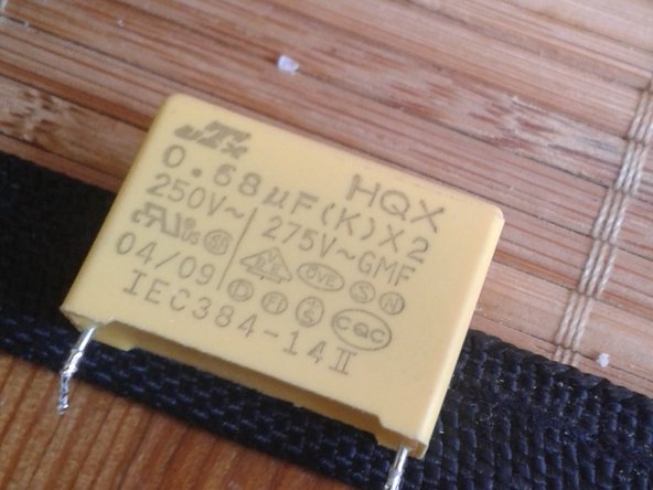

    • Entlöte den großen gelben 0,68 µF Kondensator
    • Löte den Ersatz-Kondensator an
    • Manchmal sind auch die beiden 0,047µF Kondensatoren beschädigt. Diese können vorsorglich auch ausgetauscht werden, oder du baust das Gerät nach Schritt 4 wieder zusammen und testest es.

Die zwei kleineren Kondensatoren haben 0,047µF, nicht 0,47µF.
Ansonsten - Gute Anleitung, hab wieder eine funktionierende Kaffeemaschine.
Danke dafür!

Wooohoooo!!!
Das alte Mädchen läuft wieder - mit einem Ersatzteil für 93 Cent!
Ich (58 Jahre und noch nie vorher gelötet) habe es nach Deiner Anleitung geschafft.
Dankeschön!
