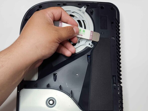

    6. PlayStation 5 (2021-Revision) WLAN-Antenne austauschen: Schritt 6, Bild 1 von 3 PlayStation 5 (2021-Revision) WLAN-Antenne austauschen: Schritt 6, Bild 2 von 3 PlayStation 5 (2021-Revision) WLAN-Antenne austauschen: Schritt 6, Bild 3 von 3
      • Drücke mit der Spitze eines Spudgers abwechselnd auf die beiden Seiten des Steckers, um ihn vorsichtig aus seinem Anschluss zu „hebeln“.
      • Es kann mehrere Versuche dauern, bis sich der Stecker löst. Sei geduldig und ziehe nicht an den Kabeln.
      • Falls das nicht funktioniert, greife die Seiten des Steckers mit einer Pinzette fest und ziehe ihn gerade aus dem Anschluss heraus.
      • Wenn du Schwierigkeiten hast, versuche, den Stecker leicht hin und her zu wackeln, um ihn zu lockern.
      • Hebe den Lüfter an und nimm ihn aus dem Gehäuse, um ihn aus der Konsole zu entfernen.

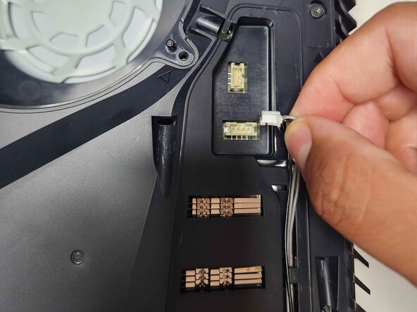

    7. PlayStation 5 (2021-Revision) WLAN-Antenne austauschen: Schritt 7, Bild 1 von 3 PlayStation 5 (2021-Revision) WLAN-Antenne austauschen: Schritt 7, Bild 2 von 3 PlayStation 5 (2021-Revision) WLAN-Antenne austauschen: Schritt 7, Bild 3 von 3
      • Ziehe den Stecker des optischen Laufwerks mit deinen Fingern oder einer Pinzette an den Kanten nach oben, um ihn zu trennen.
      • Ziehe das Kabel des optischen Laufwerks vorsichtig aus dem Anschluss.
      • Trenne das andere Ende des Kabels des optischen Laufwerks.

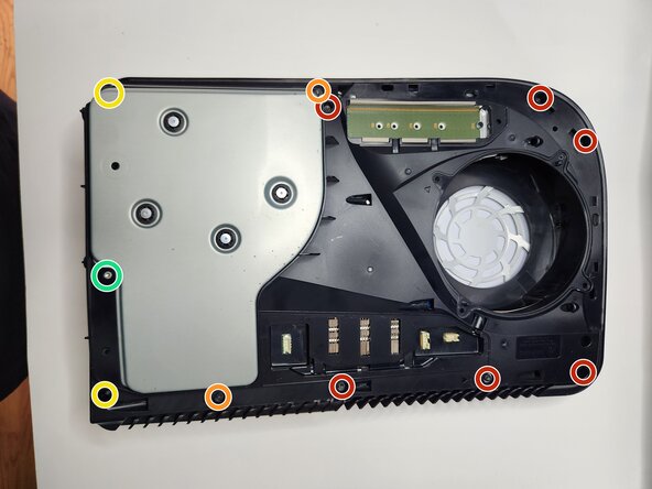

    8. PlayStation 5 (2021-Revision) WLAN-Antenne austauschen: Schritt 8, Bild 1 von 3 PlayStation 5 (2021-Revision) WLAN-Antenne austauschen: Schritt 8, Bild 2 von 3 PlayStation 5 (2021-Revision) WLAN-Antenne austauschen: Schritt 8, Bild 3 von 3
      • Verwende einen TR8 Torx Security-Schraubendreher, um die elf Schrauben zu entfernen, mit denen das Gehäuse gesichert ist:
      • Sechs 18,6 mm lange
      • Zwei 23,3 mm lange
      • Zwei 43,2 mm lange
      • Eine silberne 7,3 mm lange
      • Das hervorgehobene Loch neben einer der 18,6 mm tiefen Gewindebohrungen ist kein Gewindeloch.
      • Loch

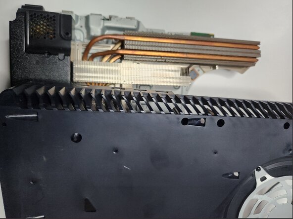

    9. PlayStation 5 (2021-Revision) WLAN-Antenne austauschen: Schritt 9, Bild 1 von 2 PlayStation 5 (2021-Revision) WLAN-Antenne austauschen: Schritt 9, Bild 2 von 2
      • Hebe das Kunststoffgehäuse aus dem Gerät und entferne es.

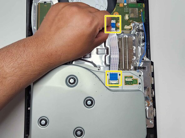

    10. PlayStation 5 (2021-Revision) WLAN-Antenne austauschen: Schritt 10, Bild 1 von 3 PlayStation 5 (2021-Revision) WLAN-Antenne austauschen: Schritt 10, Bild 2 von 3 PlayStation 5 (2021-Revision) WLAN-Antenne austauschen: Schritt 10, Bild 3 von 3
      • Drücke mit einem Öffnungswerkzeug auf die Metalllaschen des Flachbandkabels vom optischen Laufwerk.
      • Verwende die blauen Zuglaschen an beiden Enden des Flachbandkabels vom optischen Laufwerk, um es vorsichtig aus seinen Anschlüssen zu ziehen.
      • Trenne beide Enden des Flachbandkabels vom optischen Laufwerk.

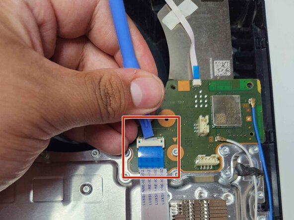

    12. PlayStation 5 (2021-Revision) WLAN-Antenne austauschen: Schritt 12, Bild 1 von 3 PlayStation 5 (2021-Revision) WLAN-Antenne austauschen: Schritt 12, Bild 2 von 3 PlayStation 5 (2021-Revision) WLAN-Antenne austauschen: Schritt 12, Bild 3 von 3
      • Drücke mit einem Öffnungswerkzeug auf die Metalllasche und ziehe dann mit einer Pinzette an der blauen Zuglasche, um das Flachbandkabel für den Power-Button zu lösen.
      • Drücke mit einem Öffnungswerkzeug auf die Metalllasche und ziehe dann mit der Pinzette an der blauen Zuglasche, um das Flachbandkabel der LED zu entfernen.
      • Schiebe ein dünnes, ESD-sicheres Hebelwerkzeug oder eine gebogene Pinzette unter den Metallhals der Koaxialstecker der WLAN-Antenne (so nah wie möglich am Kopf) und hebe sie gerade nach oben von der Anschlussplatine ab.
      • Achte beim Arbeiten mit diesen Steckern darauf, den Kopf immer gerade nach oben zu heben. Wenn sie in einem ungünstigen Winkel angehebelt werden, riskierst du, den Anschluss von der darunter liegenden Platine abzubrechen.

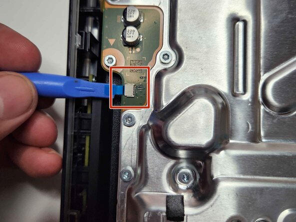

    13. PlayStation 5 (2021-Revision) WLAN-Antenne austauschen: Schritt 13, Bild 1 von 3 PlayStation 5 (2021-Revision) WLAN-Antenne austauschen: Schritt 13, Bild 2 von 3 PlayStation 5 (2021-Revision) WLAN-Antenne austauschen: Schritt 13, Bild 3 von 3
      • Hebe die Antennenkabel mit den Fingern vom Motherboard ab.
      • Ziehe das Klebeband vorsichtig mit einer Pinzette ab.
      • Lege die Antennenkabel vorsichtig mit den Fingern frei.
      • Klebe das Klebeband vorsichtig wieder auf das Motherboard, damit es beim Wiederzusammenbau wiederverwendet werden kann.

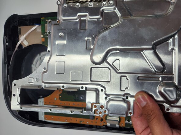

    14. PlayStation 5 (2021-Revision) WLAN-Antenne austauschen: Schritt 14, Bild 1 von 1
      • Entferne die 42 Schrauben, mit denen die obere Metallplatte des Motherboards befestigt ist, mit einem TR8 Torx-Security-Schraubendreher.
      • 41 Stück mit 7,3 mm Länge
      • Eine mit 31,6 mm Länge

    15. PlayStation 5 (2021-Revision) WLAN-Antenne austauschen: Schritt 15, Bild 1 von 3 PlayStation 5 (2021-Revision) WLAN-Antenne austauschen: Schritt 15, Bild 2 von 3 PlayStation 5 (2021-Revision) WLAN-Antenne austauschen: Schritt 15, Bild 3 von 3
      • Ziehe die Metallabdeckung nach oben und vom Motherboard weg.
      • Drücke den Metallbügel am Stecker der Anschlussplatine mit deinen Fingern und ziehe dann das USB-Kabel mit einer Pinzette vorsichtig gerade heraus, um es zu trennen.

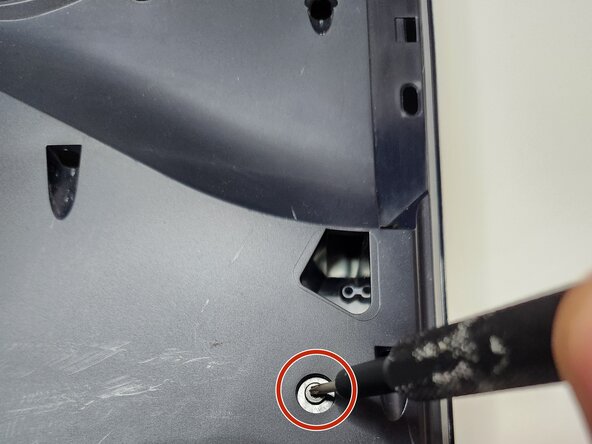

    16. PlayStation 5 (2021-Revision) WLAN-Antenne austauschen: Schritt 16, Bild 1 von 3 PlayStation 5 (2021-Revision) WLAN-Antenne austauschen: Schritt 16, Bild 2 von 3 PlayStation 5 (2021-Revision) WLAN-Antenne austauschen: Schritt 16, Bild 3 von 3
      • Setze die Metallplatte vorübergehend auf das Motherboard, um es zu schützen, wenn du die Konsole umdrehst.
      • Drehe die Konsole um und lege sie vorsichtig flach hin.
      • Hebe an der Frontplatte mit dem PlayStation 5-Logo die linke Ecke an, um sie vom Gehäuse zu lösen.

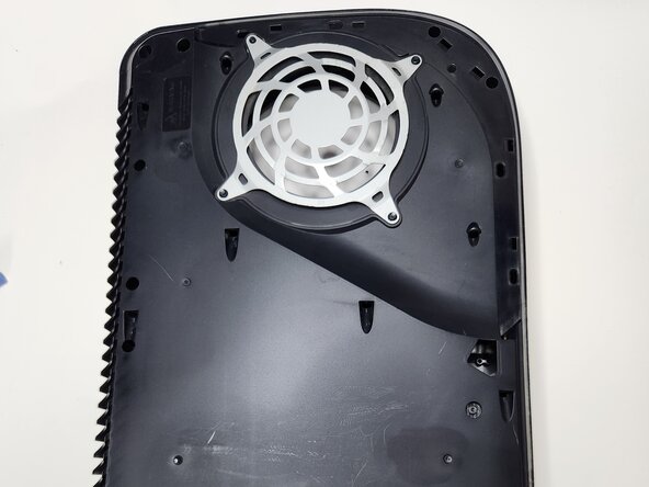

    17. PlayStation 5 (2021-Revision) WLAN-Antenne austauschen: Schritt 17, Bild 1 von 3 PlayStation 5 (2021-Revision) WLAN-Antenne austauschen: Schritt 17, Bild 2 von 3 PlayStation 5 (2021-Revision) WLAN-Antenne austauschen: Schritt 17, Bild 3 von 3
      • Setze ein Öffnungswerkzeug unter die Mitte des Gitters und löse die Clips, um es abzunehmen.
      • Das Kunststoffgitter wird von Kunststoff-Clips gehalten, die spröde sein können.

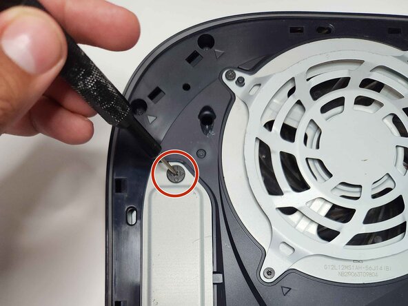

    18. PlayStation 5 (2021-Revision) WLAN-Antenne austauschen: Schritt 18, Bild 1 von 2 PlayStation 5 (2021-Revision) WLAN-Antenne austauschen: Schritt 18, Bild 2 von 2
      • Entferne die beiden 29,4 mm Schrauben, die das Motherboard am Kunststoffgehäuse halten, mit einem TR8 Torx-Security-Schraubendreher.

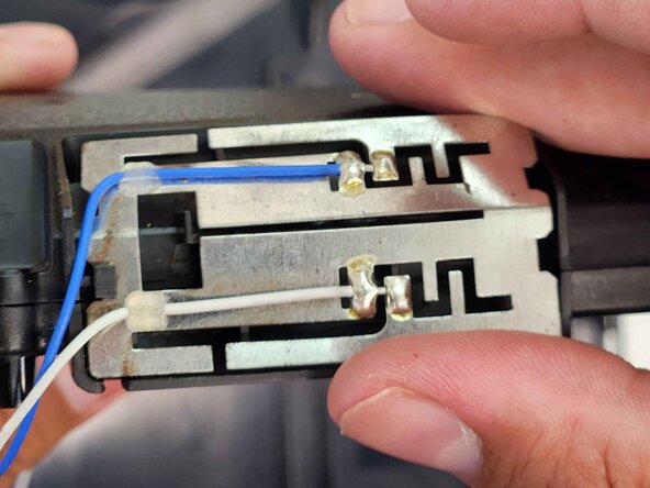

    20. PlayStation 5 (2021-Revision) WLAN-Antenne austauschen: Schritt 20, Bild 1 von 3 PlayStation 5 (2021-Revision) WLAN-Antenne austauschen: Schritt 20, Bild 2 von 3 PlayStation 5 (2021-Revision) WLAN-Antenne austauschen: Schritt 20, Bild 3 von 3
      • Entferne die alte Antenne mit einem Jimmy oder einem Öffnungswerkzeug vom Anschluss.
      Frag FixBot
      Kommentar hinzufügen
    21. PlayStation 5 (2021-Revision) WLAN-Antenne austauschen: Schritt 21, Bild 1 von 1
      • Richte die neue WLAN-Antenne am Stecker der Stromversorgung aus und drücke sie vorsichtig mit deinen Fingern fest, bis sie hörbar einrastet.
      • Verlege die Drähte des Antennenkabels zurück in das Motherboard. Verwende das ursprüngliche Klebeband, um die Kabel zu befestigen.
