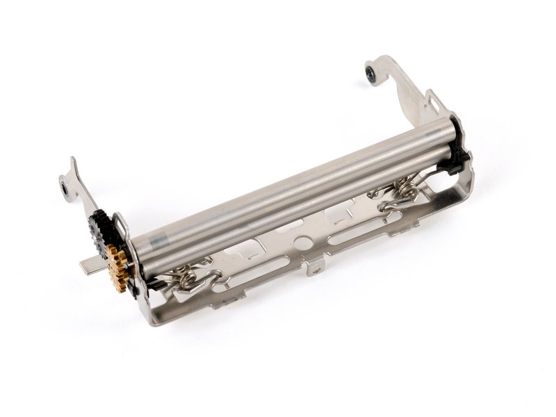

    2. Polaroid Now Gen 3 Druckwalze austauschen, Druckwalze ausclipsen: Schritt 19, Bild 1 von 3 Polaroid Now Gen 3 Druckwalze austauschen, Druckwalze ausclipsen: Schritt 19, Bild 2 von 3 Polaroid Now Gen 3 Druckwalze austauschen, Druckwalze ausclipsen: Schritt 19, Bild 3 von 3
      • Zwei Kunststofflaschen sichern die Mitte der Druckwalze.
      • Drücke beide Kunststofflaschen mit der Spitze eines Spudgers herunter, bis sich ihre Haken von der Druckwalze lösen – du wirst ein hörbares „Klicken“ vernehmen.
      Frag FixBot
      Kommentar hinzufügen
    3. Polaroid Now Gen 3 Druckwalze austauschen, Druckwalze entfernen: Schritt 20, Bild 1 von 3 Polaroid Now Gen 3 Druckwalze austauschen, Druckwalze entfernen: Schritt 20, Bild 2 von 3 Polaroid Now Gen 3 Druckwalze austauschen, Druckwalze entfernen: Schritt 20, Bild 3 von 3
      • Greife die Druckwalze an einem ihrer Arme und ziehe sie gerade aus ihrem Kunststoffgehäuse.
      • Ziehe sie gerade aus dem Gehäuse, um ein Verbiegen oder Verformen des Metalls zu vermeiden.
      • Falls du Schwierigkeiten hast, stelle sicher, dass die Clips gelöst sind. Möglicherweise musst du die Clips herunterdrücken, während du ziehst.
      Frag FixBot
    4. Polaroid Now Gen 3 Druckwalze austauschen: Schritt 21, Bild 1 von 3 Polaroid Now Gen 3 Druckwalze austauschen: Schritt 21, Bild 2 von 3 Polaroid Now Gen 3 Druckwalze austauschen: Schritt 21, Bild 3 von 3
      • Die Druckwalze ist ein empfindliches Bauteil. Sei beim Wiederzusammenbau extrem vorsichtig, um das Metall nicht zu verbiegen oder zu verformen.
      • Beachte beim Wiederzusammenbau Folgendes, um die Druckwalze korrekt in ihr Gehäuse einzusetzen:
      • Zwei L-förmige Metallschienen an der Unterseite der Druckwalze müssen unter die Aussparungen im Gehäuse gleiten.
      • Zwei Metallhaken an der Oberseite der Druckwalze müssen unter die oberen Ecken des Gehäuses passen.
      • Setze die Druckwalze in einem nach unten gerichteten Winkel ein, damit die Haken zuerst greifen, bevor du die Schienen in ihre Position schiebst.
      • Drücke die Druckwalze in ihr Gehäuse, bis du hörst, wie die Kunststofflaschen wieder einrasten.
